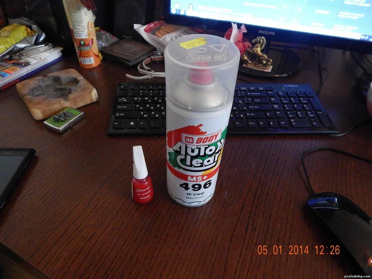

AleksandarДата: Неделя, 05.01.2014, 13:28:42 | Message # 1013
Приложени файлове: 7491180.jpg (429.3 Kb)
AleksandarДата: Неделя, 05.01.2014, 13:30:36 | Message # 1014
Кой от 2 е по-подходящ за фаровете? Интересува ме мнението ви повече за десния :D
VIPER-CHДата: Неделя, 05.01.2014, 13:42:38 | Message # 1015
За левия няма да даваме мнение :D
AleksandarДата: Неделя, 05.01.2014, 13:52:24 | Message # 1016
:D Ще съм благодарен за десния да ми кажете,мисля с него да ги лакирам.Купувал съм го преди 2 г...не знам дали става още
nightfighterДата: Неделя, 05.01.2014, 15:39:20 | Message # 1017
И с десния няма да стане добре- може да стане задоволително! Лакира се с професионален 2 компонентен лак,задължително в камера.Моите ги пръска много добър бояджия, доколкото си спомням с лак на  Dupon с втвърдител, който е и  antiskrach (много твърдо, много трудно драскащо се покритие).За да хване лака,преди него се пръска и пластификатор!
Резултата е все едно са от магазина :) С този лак от спрей най-вероятно ще ги срезилиш, а и не е много траен.
AleksandarДата: Неделя, 05.01.2014, 16:11:21 | Message # 1018
Шлайфа ли се междинно след пластификатора,преди лака?
nightfighterДата: Неделя, 05.01.2014, 16:14:51 | Message # 1019
Не, пластификатора е безцветен много тънък слой.Трябва да са в камера понеже,веднага ще се налепят прашинки, а на прозрачна повърхност личат много.
MkillaДата: Неделя, 05.01.2014, 16:41:46 | Message # 1020
При мен е полиран машинно единият фар , след като пробвах сам и не се изкефих на резултата.На ръка никога не можеш да го направиш така , както го прави машинката с кичето.За да внеса яснота , не съм го правил просто "ей така" а бях взел пасти на 3М , шкурки както си му е реда , вълнен парцал да търкам и тн..Е освен мускулна треска то задоволителен резултат не можах да постигна.Отделно 1 година след полиране нямам никакви проблеми с потъмняване , люпене и тн.. т.е лака според мен е абсолютно безсмислен и може само да го замажеш и да стане грозно.
