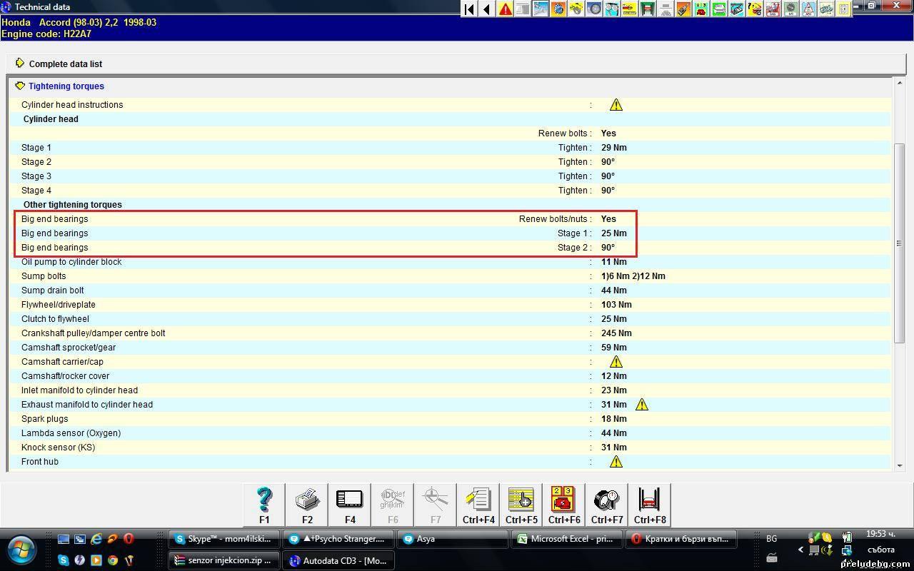

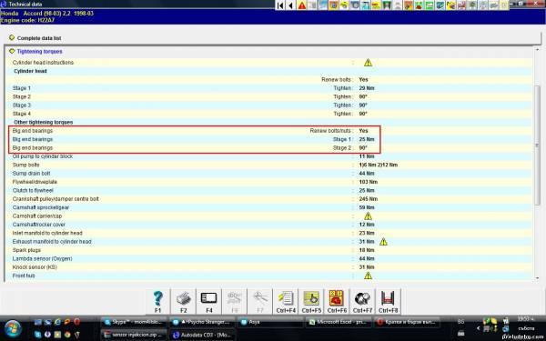

А като гледам аутодата май дават да се смеят и болтовете на основните лагери?
Приложени файлове: 6542820.jpg (137.0 Kb)

Относно болтовете- по-принцип във повечето сервизни описания препоръчват подмяната на болтове навсякъде, това си е политика на повечето фирми  :) Реално погледнато, това не е необходимо да се прави в 90% от случаите , е ако имаш излишни пари сменяй ги :)
