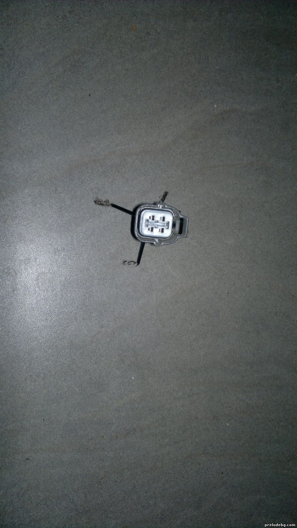

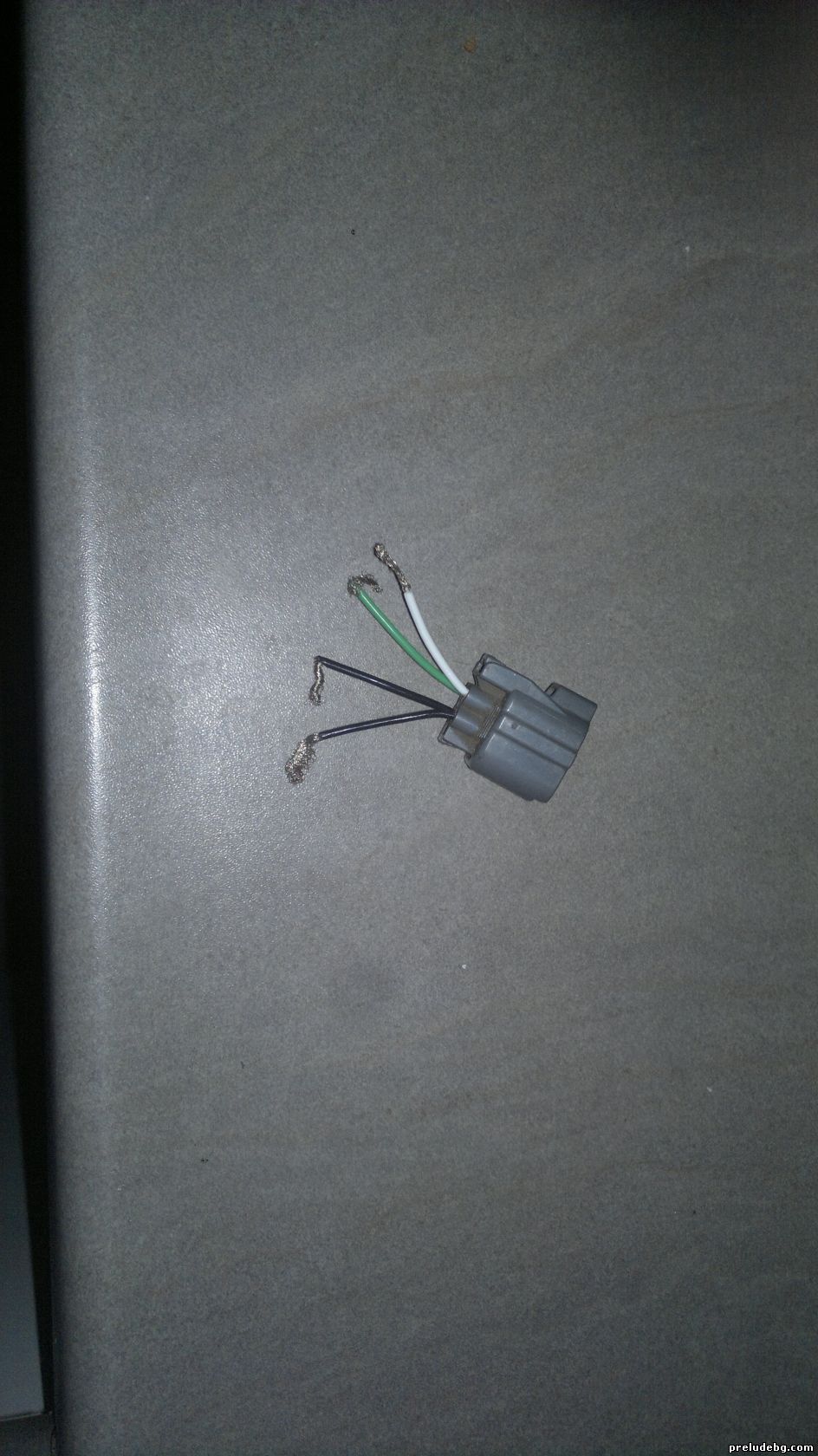

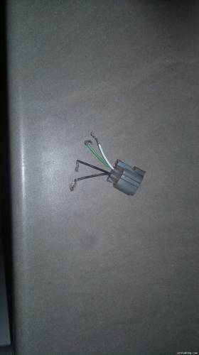

Ето Момчи ,въпросната букса .
Приложени файлове: 1793780.jpg (181.3 Kb) · 0837675.jpg (165.6 Kb)
mom4i74Дата: Вторник, 24.06.2014, 23:20:38 | Message # 70
Супер :) Благодаря ти Дани !
NightRiderДата: Сряда, 25.06.2014, 00:03:09 | Message # 71
Значи последно да я пращам така ли ?
mom4i74Дата: Сряда, 25.06.2014, 21:32:47 | Message # 72
Пращай я , само не знам дали някой приятел от форума може да я вземе докато се прибира другия път.

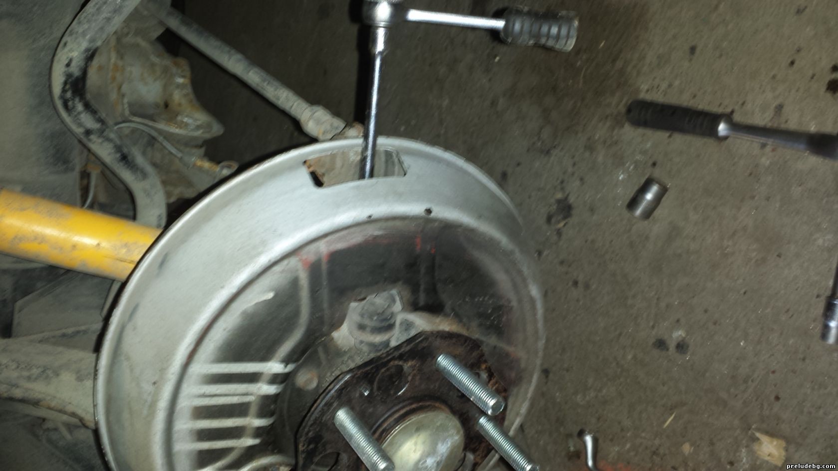

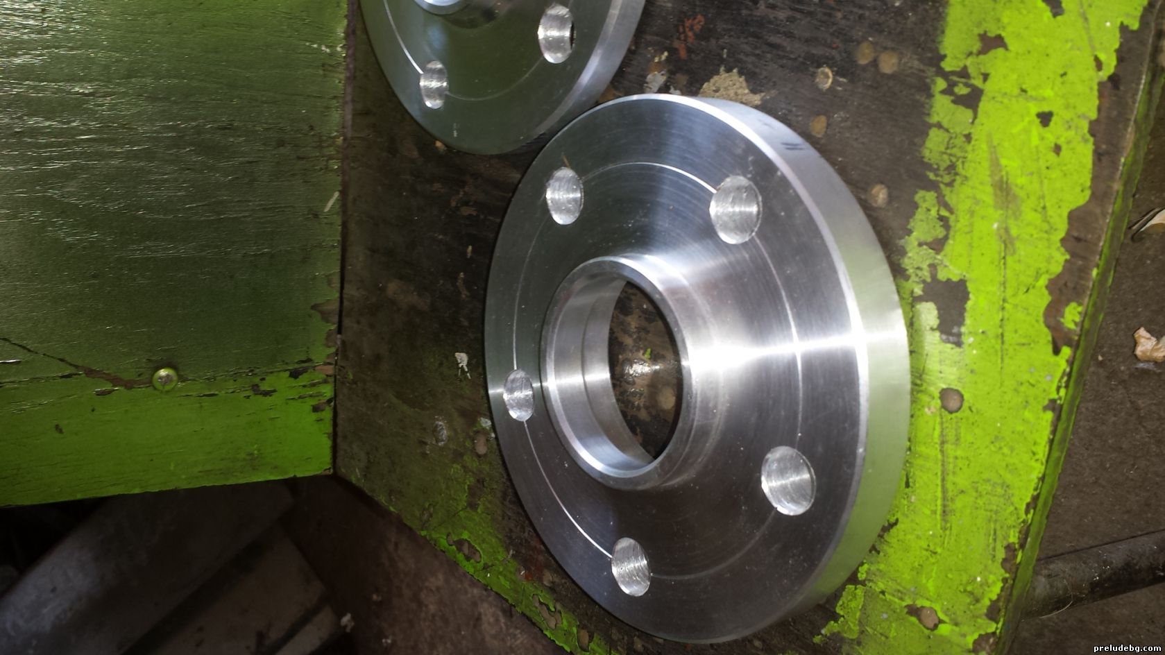

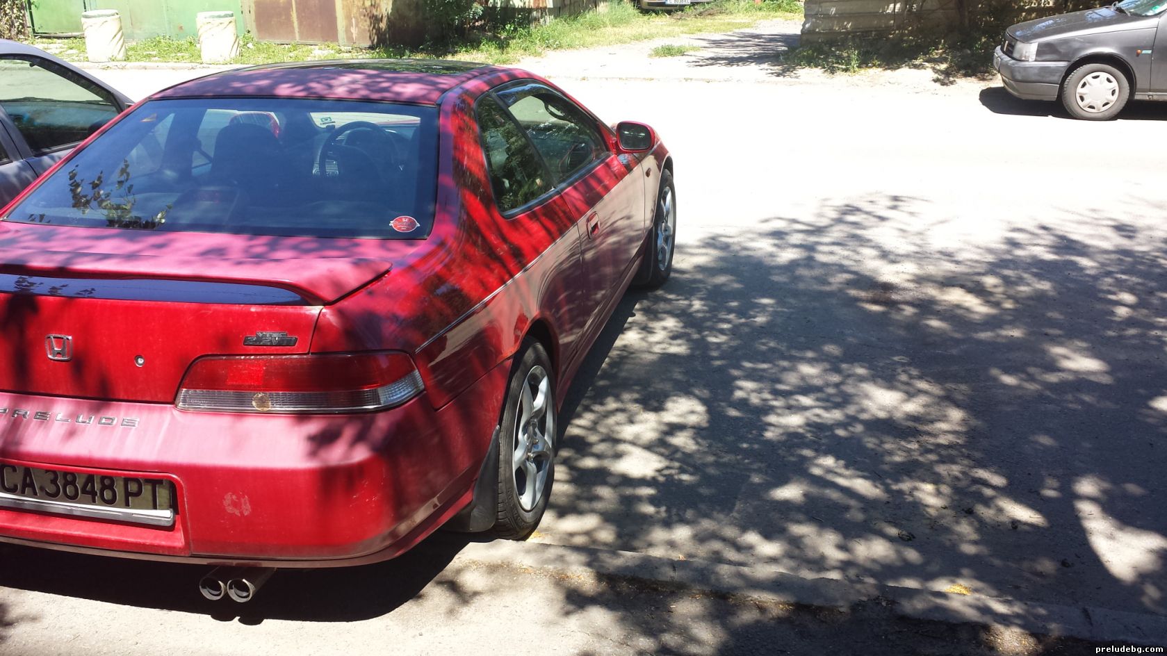

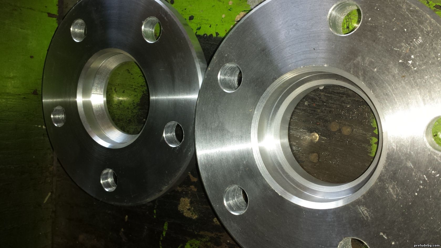

Ето новия ъбдеит заради джантите от S2000. Предните са Ет 55 а задните Ет 65 и си поръчах фланци 10мм за отпред и 20мм за отзад. Резултата е че все едно всички са Ет 45 и сега изпълва калниците.
За новите шпилки отзад може да не се сваля главината а да се свали датчика на АBS с гедоре 10мм и от там да се избият и набият новите шпилки.
Предните главини обаче се свалят. Аз успях с обратен чук да извадя главината заедно с половината лагер. След това с гайката на полуоската като я стегнах събрах лагера.
В един сервиз на Хонда леваците пилят главата на шпилката :) ха ха
