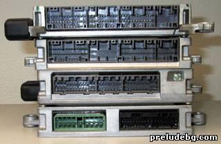

ECU на Honda имат няколко поколения които използватразлични конектори. На долната снимка е куп блокове започващи от най-новото
поколение на върха на купа до най-старото такова на дъното.
ECU са като следва:
OBD2B (left 3 plugs used)
OBD2A ECU
OBD1 ECU
OBD0 (JDM PR3 and PWO)
