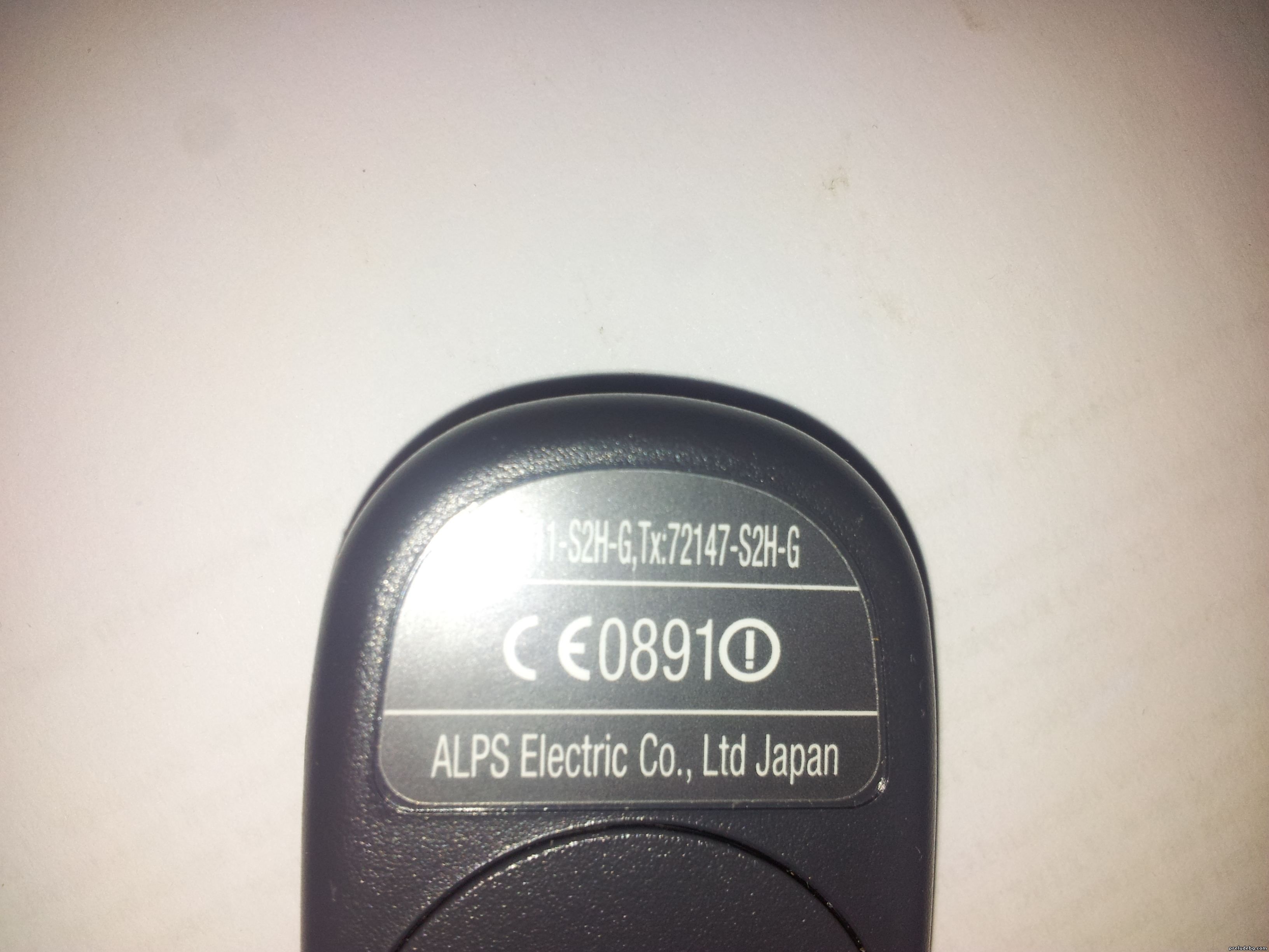

| Уж са еднакви ама нещо бия гредата.Не става и не става.Днес Миро в Юби Ко и той пробва и пак не и не.Ба(K)терийката е чисто нова а по книжка ( парт номер ) дистанционното пише , че е за HR-V обаче както всички знаем те са еднакви с на Акорд , Прелюд , Сивик и тн.. , даже инфото което намирам за този тип дистанционно е , че става за :
Models Covered: Accord: 1999 - 2005 Civic: 2002 - 2005 HR-V: 2000 - 2004 Jazz: 2001 - 2004 Prelude: 1997 - 2001 Stream: 2001 - 2003
Та или аз съм яко схванат , защото пробвах над 10 пъти или трябва да се препрограмира с точната честота.Нямам идея и дайте акъл ако се сещате нещо друго Четох добре темата на Биската и пробвах и бавно и бързо цялата процедура ама йок.Възможно ли е да трябва да се сменя честотата на дистанционното според тази на колата в зависимост от кода който е на самото дистанционно ?!

| Значи оказа се че за да работи тази опция колата трябва да има монтиран модул приемник и освен това модула комуникира с имобилайзера и с авторадиото , ако някое от нещата е пипано и не е оригинално няма да сработи , има няколко процедури за програмиране тъй като 97-99 е различна модификация от 99-2001 год. , съответно е с други парт номера и честоти и НЕ Е взаимозаменяемо старото с новото , като цяло сложна е работата и са много въпросителните за да се подкарат нещата

| А какво общо има радиото с алармата ? Бахти дистанционните и виждам как това ще го засиля в секцията по-долу Zappa , изпълнявам всичко от - до , аре аз да не мога ама Миро в Хонда поне знае как.Остава само последен жокер Бисер

| Чисто ново в плик Хонда ( който е в кофата ) със сертификата с честотите.Само надрах капачето докато го махам за батерията ама ще го мъча до последно.Ако не стане ще ти пиша !

| http://www.tegger.com/hondafaq/misc/98-011.pdf - тук има инфо по въпроса ..

| Да не се окаже , че само 99-01 имат заводско такова а 97-99 не ?!?! Поне така разбирам аз от pdf-а на колегата ?!
