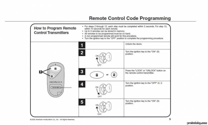

източник 2 (в картинки):
http://www.preludepower.com/forums/showthread.php?t=320913
И тук в точка 13 пише, че само 3 дистанционни могат да се запазят в паметта на системата.
Приложени файлове: 3910274.jpg (49.8 Kb) · 8362590.jpg (43.0 Kb) · 0457878.jpg (51.6 Kb)
