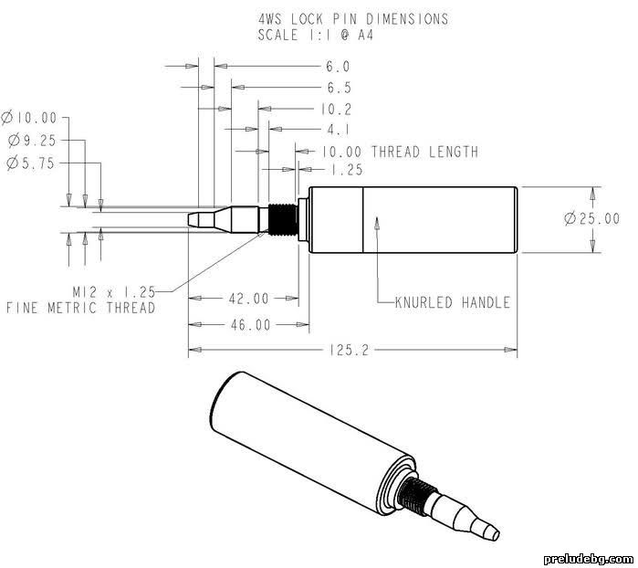

Колеги , интересува ме този ключ,без който уж не можело да се регулира правилно колата.Предполагам,че е труден за откриване.Не съм чувал някой да продава такова нещо,затова искам да питам дали някой ако го има и най-вече ако му се занимава,да го даде на някой стругар,да се изработи копие и да ми го прати.Знам,че звучи малко нахално и откачено,но просто не виждам друг начин да се сдобия с въпросната джаджа.Плащам си всичко,не ми е и кой знай колко спешно.Ако някой се сети за някакъв друг начин,ще съм благодарен да го сподели :)
VIPER-CHДата: Вторник, 20.01.2015, 22:23:28 | Message # 2
А що просто не ти дам размерите и да ги дадеш на един стругар?
Направих такъв на холандеца и му го пратих ама тук за 70км ще е смешно разкарването :D

4WS lock pin
Приложени файлове: 3979108.jpg (25.3 Kb)

Пууу... живи и здрави да сте момции :D Значи ще е по-лесно от колкото си мислих.Хем я знам тая тема на чичко Zappa ама на кой да му дойде на акъла,че там ще има такова нещо.
Жоре,то разкарването няма да е излишно изобщо,че нямаме все още обща снимка на Людовете,но определено тва е по-лесния вариант ;) Благодарско и на двамата за бързите отговори :)
VIPER-CHДата: Вторник, 20.01.2015, 22:40:10 | Message # 7
Да бе,ще търся темата  :D Имах я копирана в една холандска папка :D
