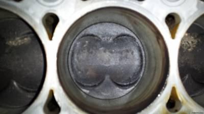

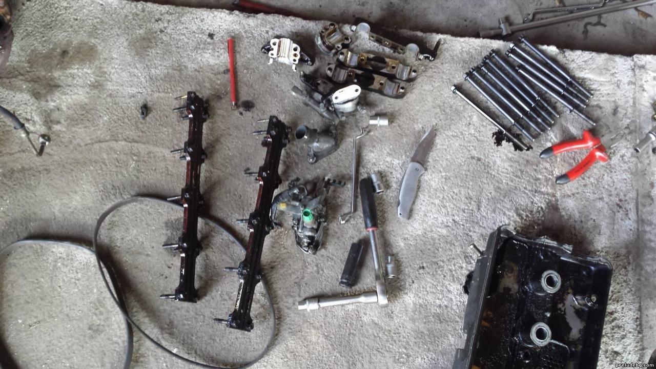

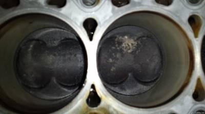

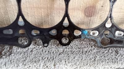

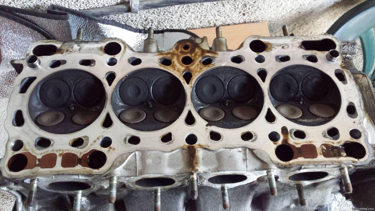

ggushterovДата: Сряда, 26.02.2014, 15:14:45 | Message # 19

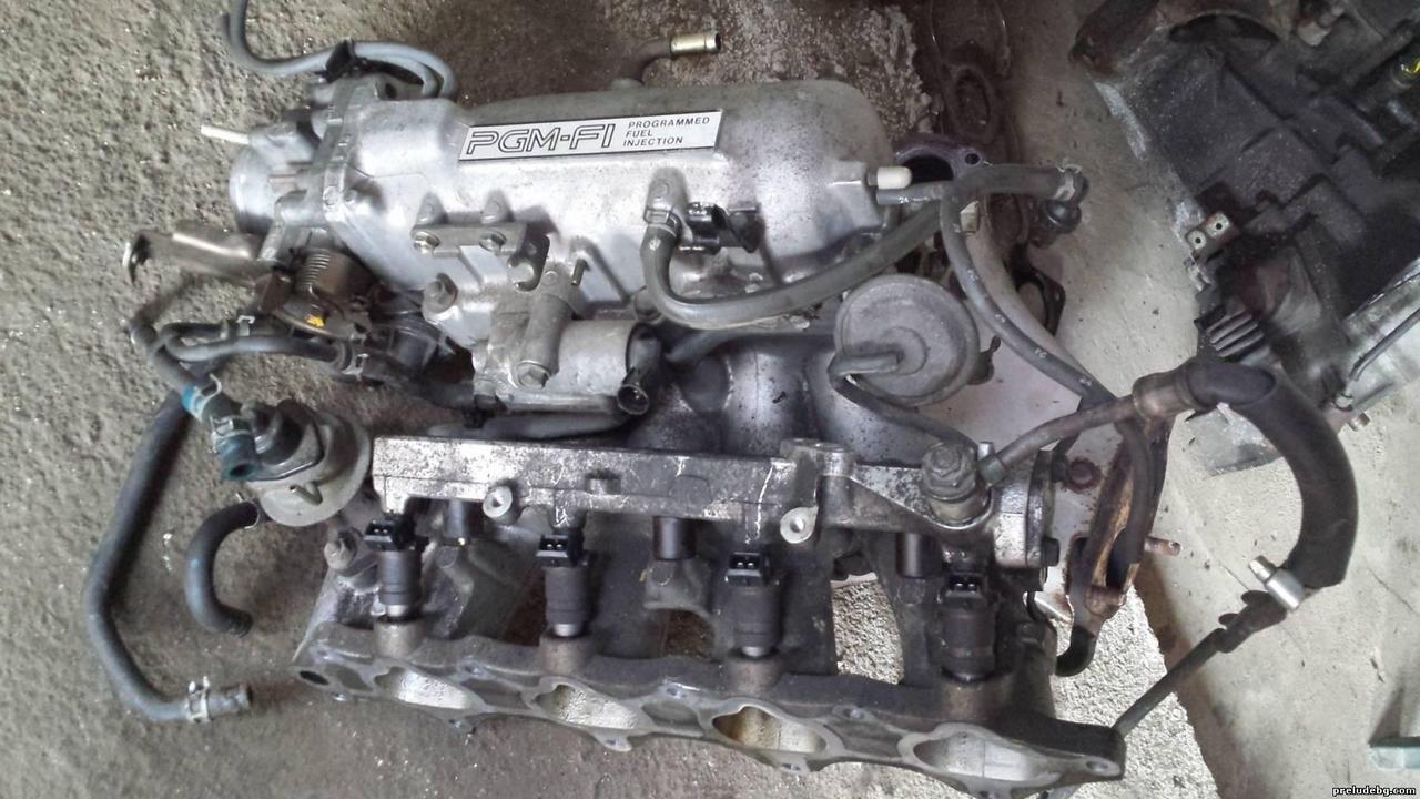

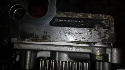

Двигателя не е чак толкова зле колкото изглеждаше отгоре :)  Цилиндрите са перфектни, блока няма ръб. Пак изкарах късмет и блока е с 4бр еднакви бутала стандарт Б. Смукателя е чист при портовете но горе при дросела е пълно с масло. Буталата и клапаните са много нагорели и гарнитурата беше изпуснала при един от болтовете и беше напълнила леглото на болта с масло.  Главата вече отиде за смяна на гумичките, почистване и припасване на клапаните.

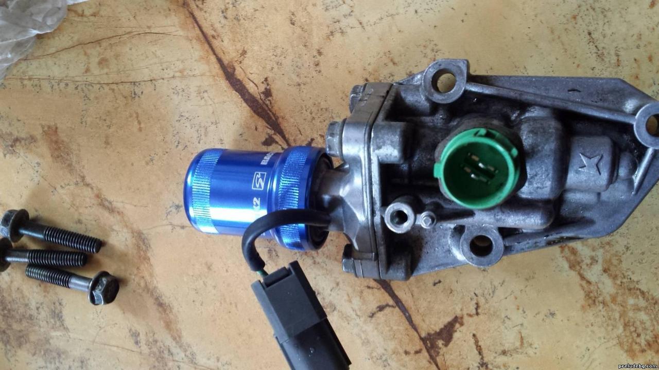

ggushterovДата: Сряда, 26.02.2014, 18:26:32 | Message # 20

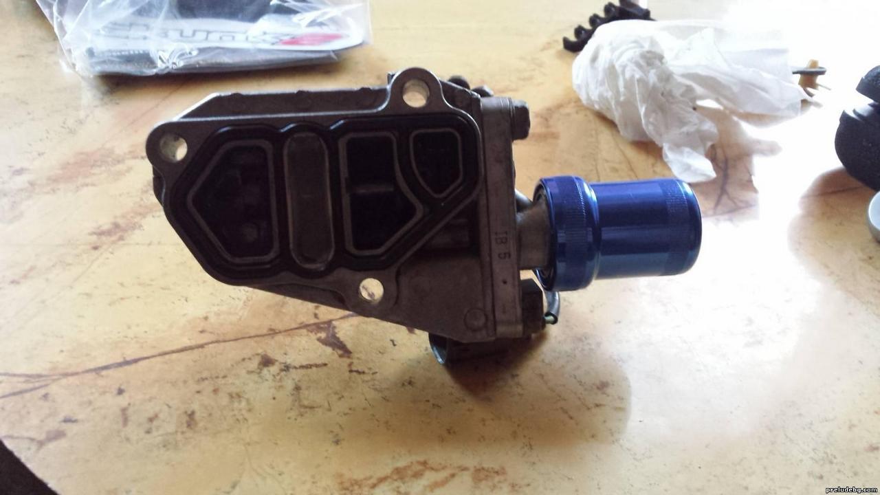

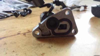

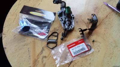

Малко заигравка с VTEC клапана

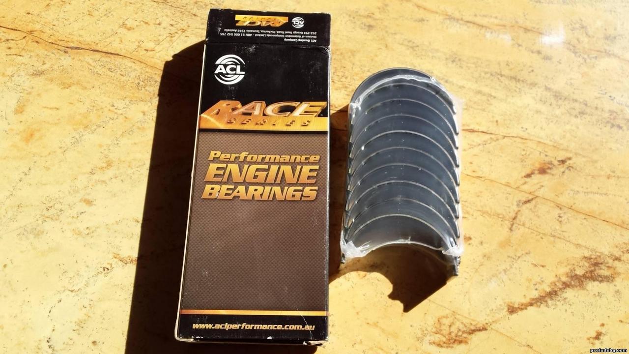

ACL Rod Bearings Race Series  4B1912H - Std Size - 80.79 Euro
ACL Main Bearings Race Series 5M1957H - Std Size - 105.33 Euro
Ако някой е решил да поръчва ето ги цените :) Моите вече пътуват към мен :)

Аз имам един въпрос. Видях, че основните лагери ги дават за H22A4. Понеже наскоро и аз купувах лагери видях, че тези на H22A4 са 55мм, докато тези на H22A/2 са 50мм.
5M1957H
Suits 55mm shaft
Четох някъде, че на първите мотори от 1997 година диаметъра на шийката бил 50мм, но на всички останали бил 55мм.

Тъкмо пристигнаха едните, другите ги няма налични. Моя като е преди 97г. е с 55мм нали?.... Що ме стряскаш сега :D
Приложени файлове: 7034302.jpg (178.6 Kb)
ggushterovДата: Четвъртък, 27.02.2014, 12:13:13 | Message # 26
На самите лагери си пише Х22А м/у другото

Quote ggushterov ()
Би трябвало твоите да са 50мм, не 55. Не те стряскам - просто казвам на глас това, което си мисля. Дано да не съм прав :)

различни са да му .... ..... ..... ...... ...... ....... ...........

Не ги знам различни ли са или са еднакви ама ето какво пише:
H22A Main Bearing Width: 19.9mm/.784
H22A4 Main Bearing Width: 19.9mm/.784
H22A Rod Bearing Width: 19.35mm/.762
H22A4 Rod Bearing Width: 19.35mm/.762
H22A Main Journal Diameter: 50mm
H22A4 Main Journal Diameter: 55mm (1997 only = 50mm)
H22A Rod Journal Diameter: 47.95mm/1.888
H22A4 Rod Journal Diameter: 47.95mm/1.888
Според тази информация шийките са различни но размера на лагерите е еднакъв.......
Редактирано от ggushterov - Четвъртък, 27.02.2014, 12:47:53
NSBOPДата: Четвъртък, 27.02.2014, 13:03:04 | Message # 30
А какво става с тази разлика от половин сантиметър тогава? King например предлагат и двата размера - едва ли е случайно.
Повечето продавачи в eBay пишат конкретно за тази разлика. Виж тук например (в описанието):
http://www.ebay.co.uk/itm/360815907023
