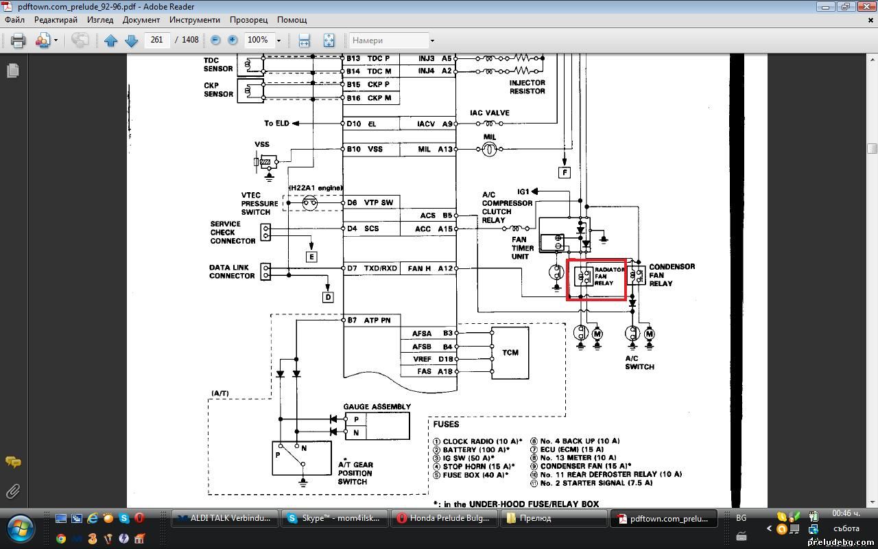

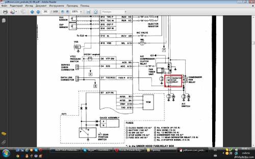

Тия перки включват ли? Питата на радиатора чиста ли е ? При такива признаци вьобще няма да е лошо ако смениш термостата защото може да заклинва .
Моя работеше идеално вьпреки това го смених с ОЕМ профилактично за да не се стига до усложнения след време.

Здр, Момчи. Прките по последни проверки работят, питата на радиатора освен мушици малко тук таме не виждам на око. Изглежда ми чиста. Пък и радиатора е бил сменян от предния собственик след удар. Термостата е сменен със цялостното обслужване в началото на юни мисля. Има ли сми да го сменям пак при тоя пб? Какво имаш предвид по ОЕМ термостат, дай писти и цени, ако имаш плс.
mom4i74Дата: Сряда, 20.08.2014, 21:04:46 | Message # 1752
От приятели знам че има термостати в Бг които са много некачествени. Нещо не ми си отваря EPC каталога в нета за да видя колко струва оригинален термостат от щатите ама при положение че ти прави подобни проблеми едва ли ще имаш време да го чакаш 30-40 дена.
Няма как да гарантирам че загряването е от него но аз бих звьннал на Мони от MS auto и бих си взел от него качествен. Той винаги си гарантира за частите и ако ми се наложи да купувам от Бг ползвам неговите услуги.
http://preludebg.com/forum/17-9-1
Принципно ако ти загрява и в движение то по вероятно да е от термостата. Ако ти загрява когато караш с ниска скорост значи е датчик на перките .
