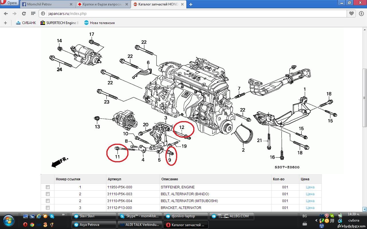

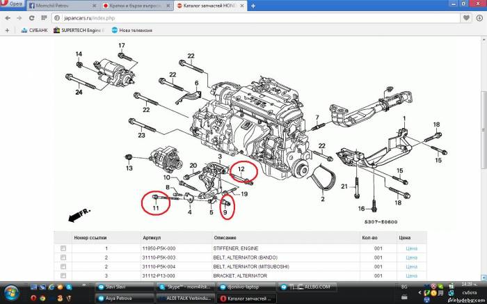

Колеги,моля Ви за малко инфо.От къде се обтяга ремъка на динамото,мотора е ф20?
Павка , рахлабваш болт N 12.
След това разхлабваш гайка N9 (малко е неудобна ама  малко по малко с звездогаечния или гедоре мисля че 14 беше ще го разхлабиш)
Накрая от болт 11 (обьрни внимание и запомни че това е десния болт за не развиеш другия)  като го завиваш (по посока на часовника) ще натегнеш ремька.
На схемата е H22 мотора ама еднкво с на F20.
Приложени файлове: 7946127.jpg (151.2 Kb)
