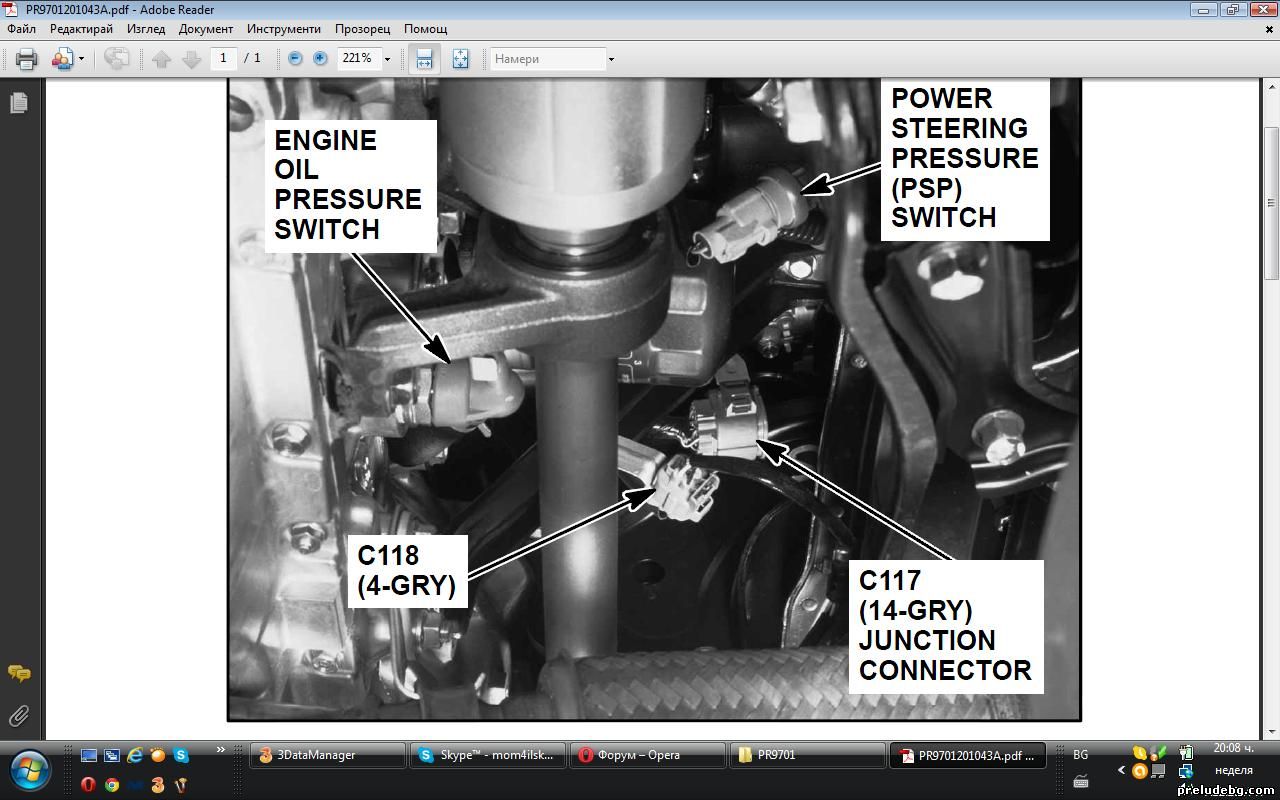

Balkan-KawaiДата: Неделя, 07.12.2014, 17:40:09 | Message # 1969
Съобщения: 135
Колеги, някои знае ли от къде минава кабела от ламбда сондата до коша при двигателя и къде му е буксата?
NightRiderДата: Неделя, 07.12.2014, 18:33:40 | Message # 1970
Ламбдата се закача на двуцевката отдолу там кадето вече от две тръби става една а буксата и може да намериш ако качиш колата на подемник около масления филтър е .При Н22 поне е така .Предполагам ,че и при теб.
Редактирано от NightRider - Неделя, 07.12.2014, 20:51:20
mom4i74Дата: Неделя, 07.12.2014, 20:40:49 | Message # 1971
Дани е прав. Букса С118 сива с 4 пина е буксата за ламда сондата.
Приложени файлове: 4025918.jpg (132.9 Kb)
Balkan-KawaiДата: Неделя, 07.12.2014, 22:39:32 | Message # 1972
Съобщения: 135
Само на подемник,значи и не е достъпна от горе през капака на двигателя. Дали е възможно газаджията там някъде да е рязал опитвайки се да връзва газовия комп и ламбдата?
mom4i74Дата: Неделя, 07.12.2014, 22:45:27 | Message # 1973
Газаджията е оголвал кабел за да вьрже газовия комп кьм ламдата. Принципно не се прекьсва кабела а само се оголва и се провьрзва кабела от гзовия инжекцион. Вьзможно е да е згафил нещо. При всички случаи ще видиш между ламдасондата и буксата че е имало интервенция и че има изолирбанд. От там почни да тьрсиш проблема.
Аз като я дигна колата на крик и спокойно си влизам от доло и без подемник.
Редактирано от mom4i74 - Неделя, 07.12.2014, 22:46:16
Balkan-KawaiДата: Неделя, 07.12.2014, 23:10:27 | Message # 1974
Съобщения: 135
Да оголвал е имах предвид. Сто про е сгафил, защото ламбда сондата ми няма управляващо напрежение от компа. Иначе самата тя е в изправност, но не работи. Сега се опитвам да разбера къдет точно минава този кабел, но в коша при двигателя, за да търся съответния изолирбанд и тем подобни. Някъде е замасена според хората от Юве Брадърс в Сф.
mom4i74Дата: Неделя, 07.12.2014, 23:24:07 | Message # 1975
Дигни колата на крик. Легни под нея  и трьгни по кабела от самата ламда кьм буксата. Ако ттрябва откачи кабела от газовия комп от кабела на ламдата за да видиш дали ще проработи колата без грешки.
Газовия комп не прави корекции от ламдата. Вьрзан е само и единствено за мониторинг на диагностиците когато настройват газовата така че за проба и да го откачиш кабела няма да навредиш с нищо на колата.
Газаджиите едва ли познават колата като нас и едва ли имат литеретура за тоя модел  за да знаят от кьде в коша да вземат сигнал и за това винаги оголват кабела между ламдата и буксата която е до масления филтьр.
PS Двата бели кабела на сондата са за подгряването и не би трябвало да са ги закачали.
След това имаш черен и сив кабел.
Ако не бьркам би трябвало газовата да е вьрзана кьм черния кабел защото сивия е общо захранване на ламдата и няколко датчика и не би трябвало да е управляващ сигнал.
Редактирано от mom4i74 - Неделя, 07.12.2014, 23:49:49
Balkan-KawaiДата: Понеделник, 08.12.2014, 00:05:02 | Message # 1976
Съобщения: 135
Трябва да намеря време да го потърся и да видя каква е тая работа. Благодаря колеги.
