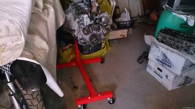

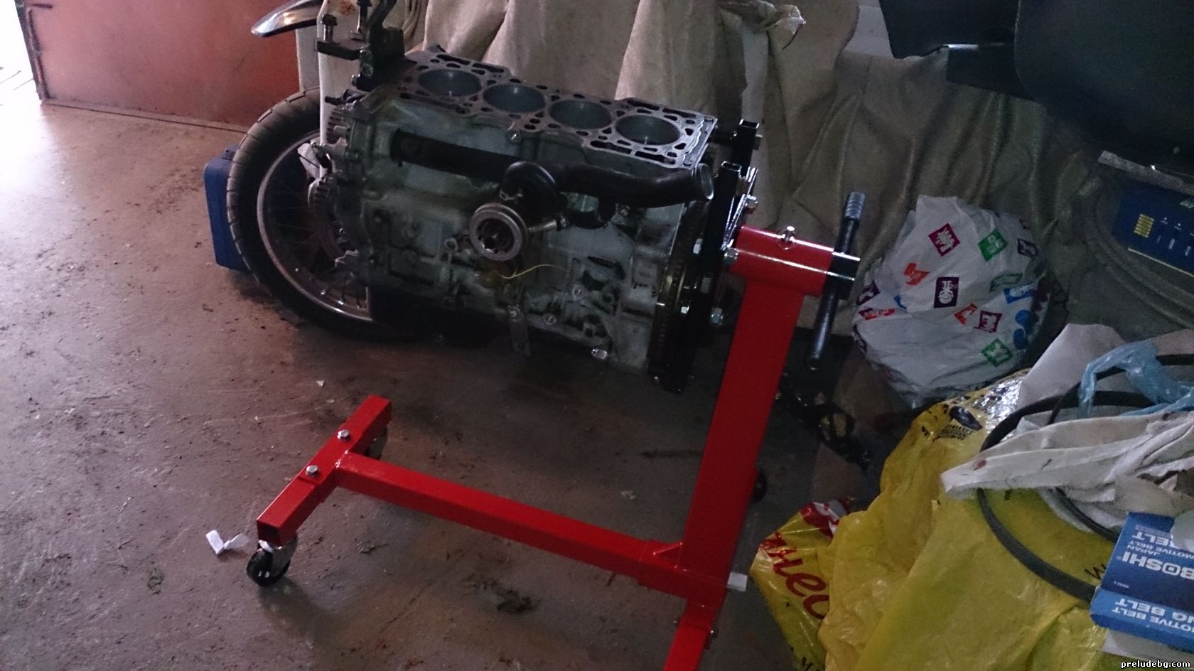

GarfiДата: Сряда, 16.04.2014, 14:56:13 | Message # 1385
Горните болтове хващат 10мм в блока, добре ли е?
Какъв номер се водят болтовете на маховика? Трябва да си купя такъв ключ.
Качил съм го само за проба, трябва да го сваля и да махна маховика.
Приложени файлове: 8352129.jpg (152.6 Kb) · 9338933.jpg (162.1 Kb)

Биска, болтовете на маховика се развиват с тип звездогаечен.  Мисля че беше 10 или 12. Като видях че нямам гедоре от такьв тип като звезда си купих после няколко допьлнителни влошки за гедорето . РАзвих  ги пьрвоначално с звздогаечните ключове.
Редактирано от mom4i74 - Четвъртък, 17.04.2014, 05:07:31
GarfiДата: Четвъртък, 17.04.2014, 07:22:49 | Message # 1390
mom4i74, искаш да кажеш, че с обикновена звезда ли се отвива звездогаечен
nightfighterДата: Четвъртък, 17.04.2014, 10:36:50 | Message # 1391
Развиват се с камък от гидоре,който не е шестостен, а е като звезда отвътре, струва 3-4лв и можеш да си го купиш от всеки един магазин където се продават инструменти като отделен камък.Съветвам те да го направиш,болтовете са доста стегнати,а и е добре после да ги стегнеш с динамометричен ключ!
