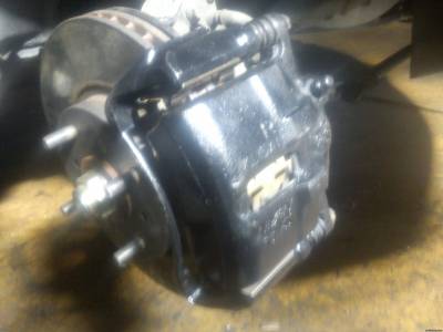

Перфектно изглежда гланца на апаратите поради зърнестата повърхност ,гланца не се откроява а стои нещо между него и мат.С времето и температурата леко матира и стават още по яки
Приложени файлове: 7215536.jpg (470.3 Kb)
