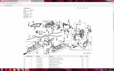

Съмненията ми са за централното управление, нещо да дава ядове и да пуска по няколко пъти сигнал за отключване, ама кой точно елемент от тези две схеми нямам представа.
В този пост Link съм описал г/д състоянието и симптомите.
В обобщение, получава се когато е горещо, предимно следобед в ~ 17:30 като е седяла цял ден хубаво да я напече от всички страни, на пустия паркинг от никъде няма сянка :( . Някакви такива разсъждения си правя, ама обичам профилактиката, а и имам възможност да разцъкам тестово с 2 машинки от резервните ми врати. Та каквото и да е, препоръчаното от Бисер ще се изпълни. Мисля да взема едната машинка и на следващата среща ако той или Бат Сашо са там да ударят едно рамо. Както има една дума да ми пазят страх докато я разглобявам :D .

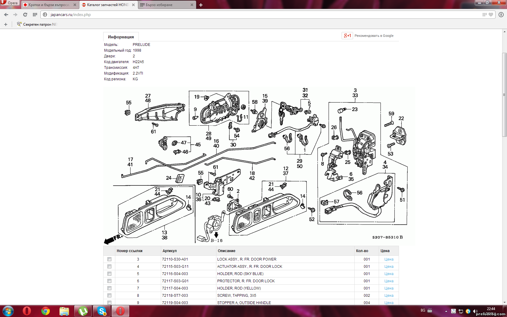

Определено не е работа която може да се направи на срещата. Ние със Сашо действахме на своя глава, като един ден нямаше какво да правим и решихме, че ще оправим тоя проблем. Свалихме машинката, отворихме я и като се разхвърчаха едни пружинки... Поразгледахме спокойно и я сглобихме и тя пък взе че проработи, пак я отворихме и смазахме... Няма ядове вече. Имам някъде снимки ама сега не съм във вкъщи утре ги качвам.
ZAPPA, трябва схема на лявата врата.
mom4i74Дата: Сряда, 09.07.2014, 22:47:37 | Message # 1594
Ето  врата :)
Приложени файлове: 8985007.png (341.6 Kb)

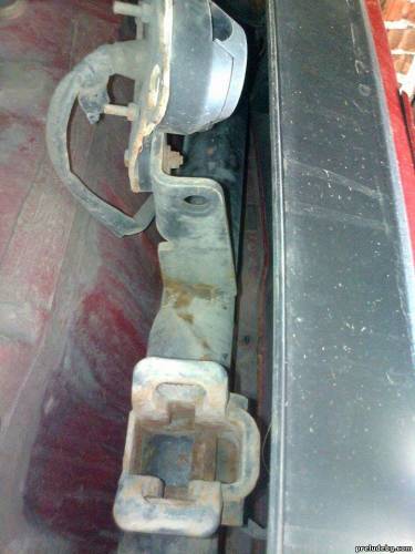

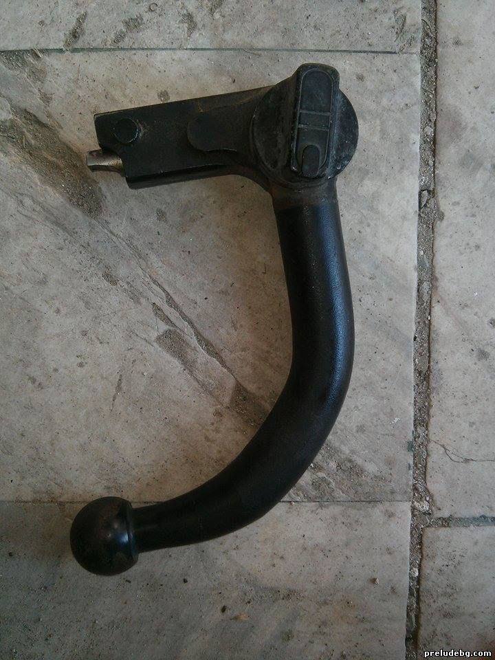

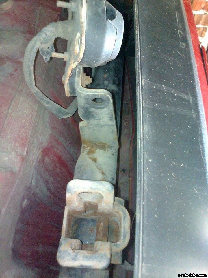

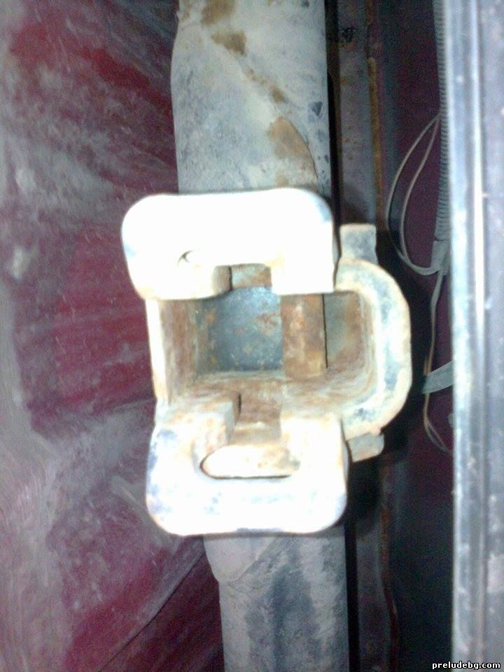

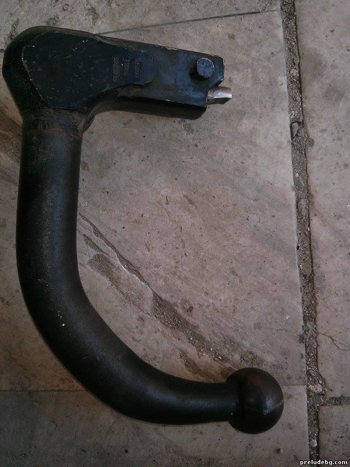

Бат Сашо ,какьв е тоя теглич :) ? Някой го продава ли ?
Това е моя теглич и тази екстра не се продава :D .Perssi  искаше снимки и аз само ги качих за да знае какво да си търси

Мдааа, сега като загледах чарковете във вратата, се сещам, че всъщност проблема беше в така да го кажа "бравата". На схемата на Момчи е изобразено без номер, но е оградено с всички чаркове от номер 33.
Добре, че погледнах схемата, защото направо ви бях подвел.
Самата машинка е оградена с номер 34
LordiniДата: Четвъртък, 10.07.2014, 17:03:02 | Message # 1597
Благодаря.
