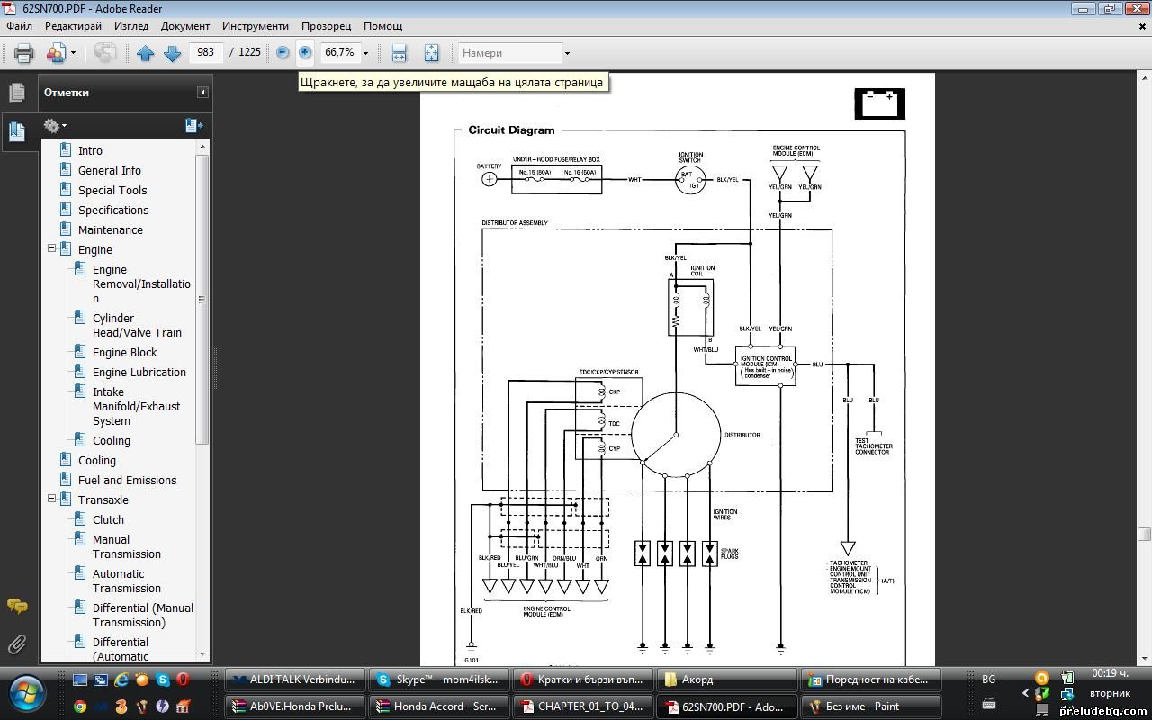

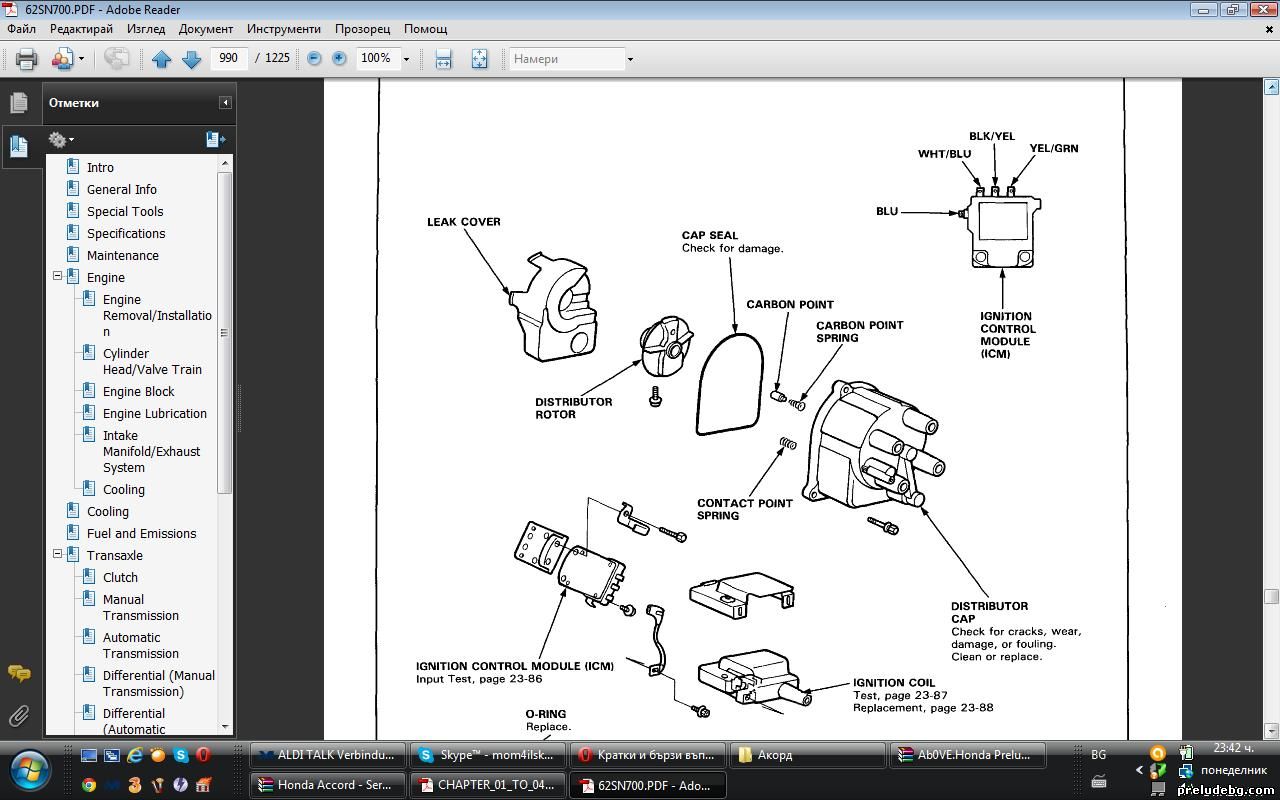

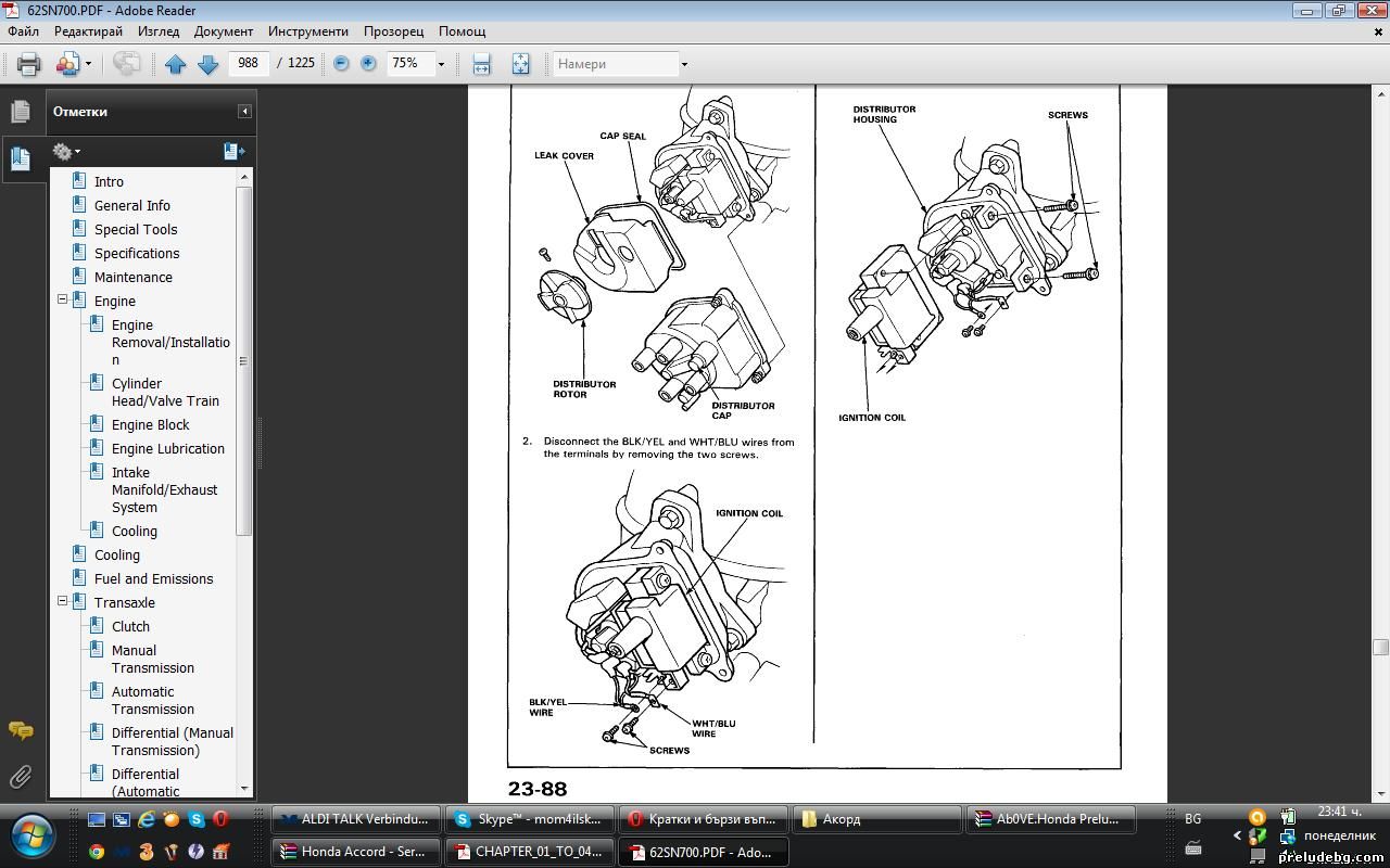

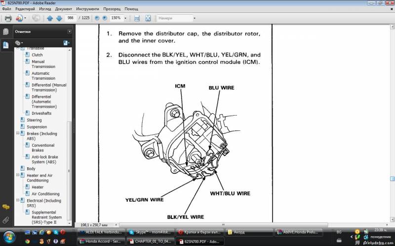

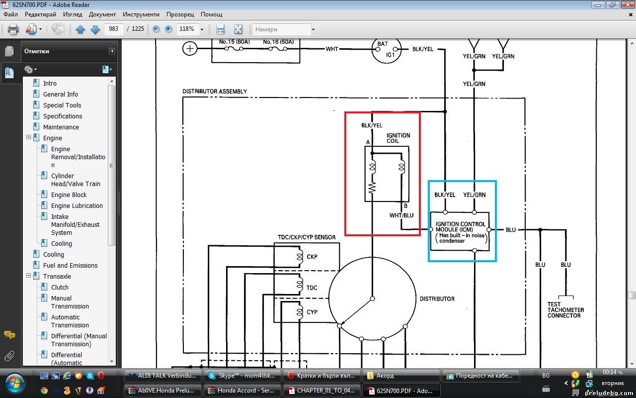

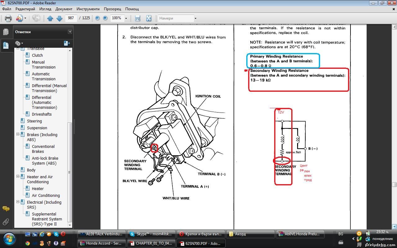

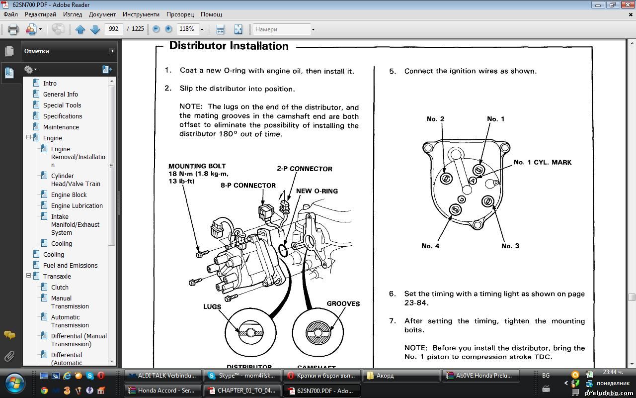

mom4i74Дата: Вторник, 15.07.2014, 00:00:53 | Message # 1629
По искане на Бат Сашо :)
Вторичната намотка е от центалния електрод до +12 волта входа на бобината. (13-19 килоома)
Пьрвичната намотка трябва да е от +12 волта входа кьм маса като я гледам схемата( 0,6-0,8 ома)
Тия 5 килоома дето ги дават на схемата предполагам трябва да са между центалния електрод и маса.
Ето ти поредноста на кабелите на комутатора за всеки случай.
Ето деокото от вьтре:
И ето да имаш подредбата на кабелите за свещи.
Ето и схемата с комутатора и бобината:
Пази пружината която контактува с центалния електрод на бубината и другата пружина която контактува от палеца кьм дистрибуторната капачка.
Не видях данни за сьпротивление на палеца ама ако е здрав трябва да има верига като го замериш.
Успех :)
PS Понеже в рьководствата на Прелюд 4 и 5 ги дават с вьншни бубини сьм ползвал инфото от Акорд 5 който е с Ф20  двигател.
