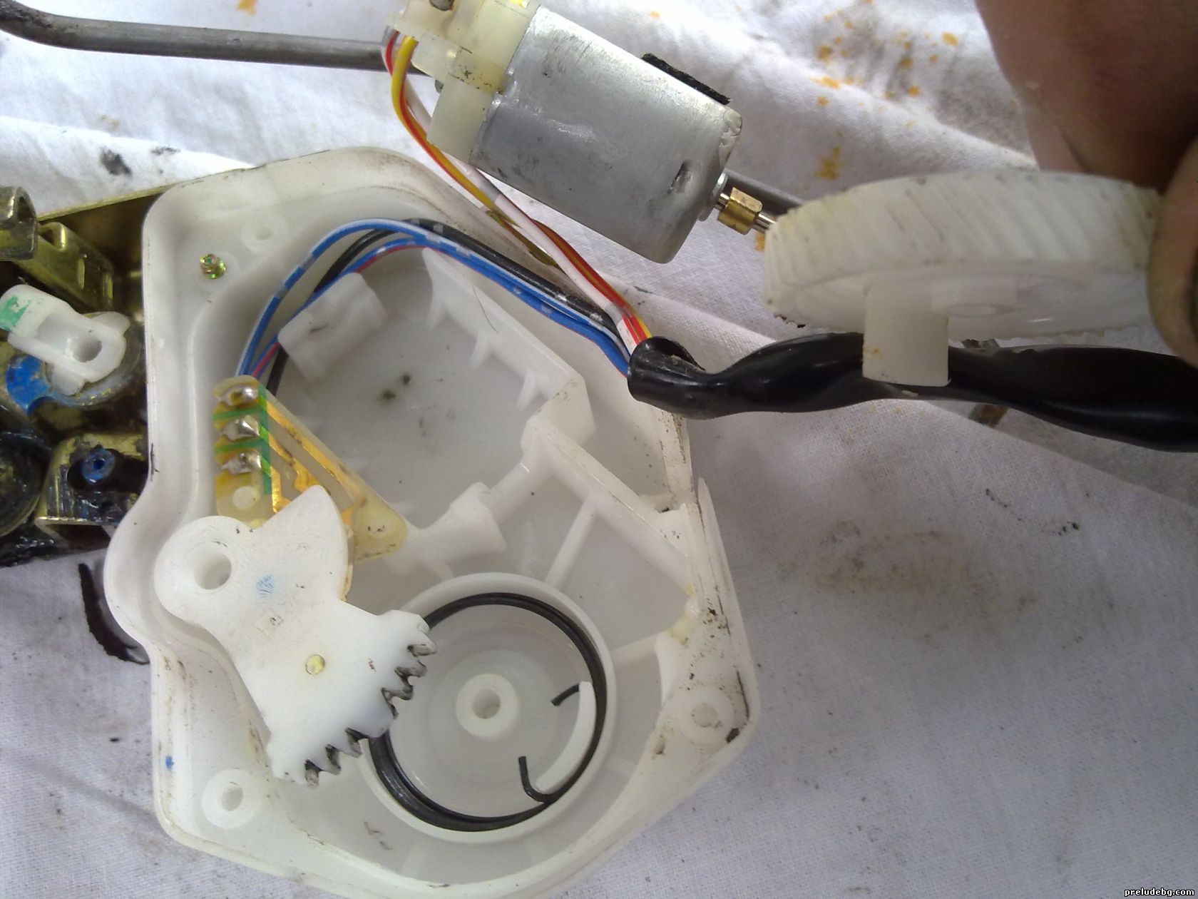

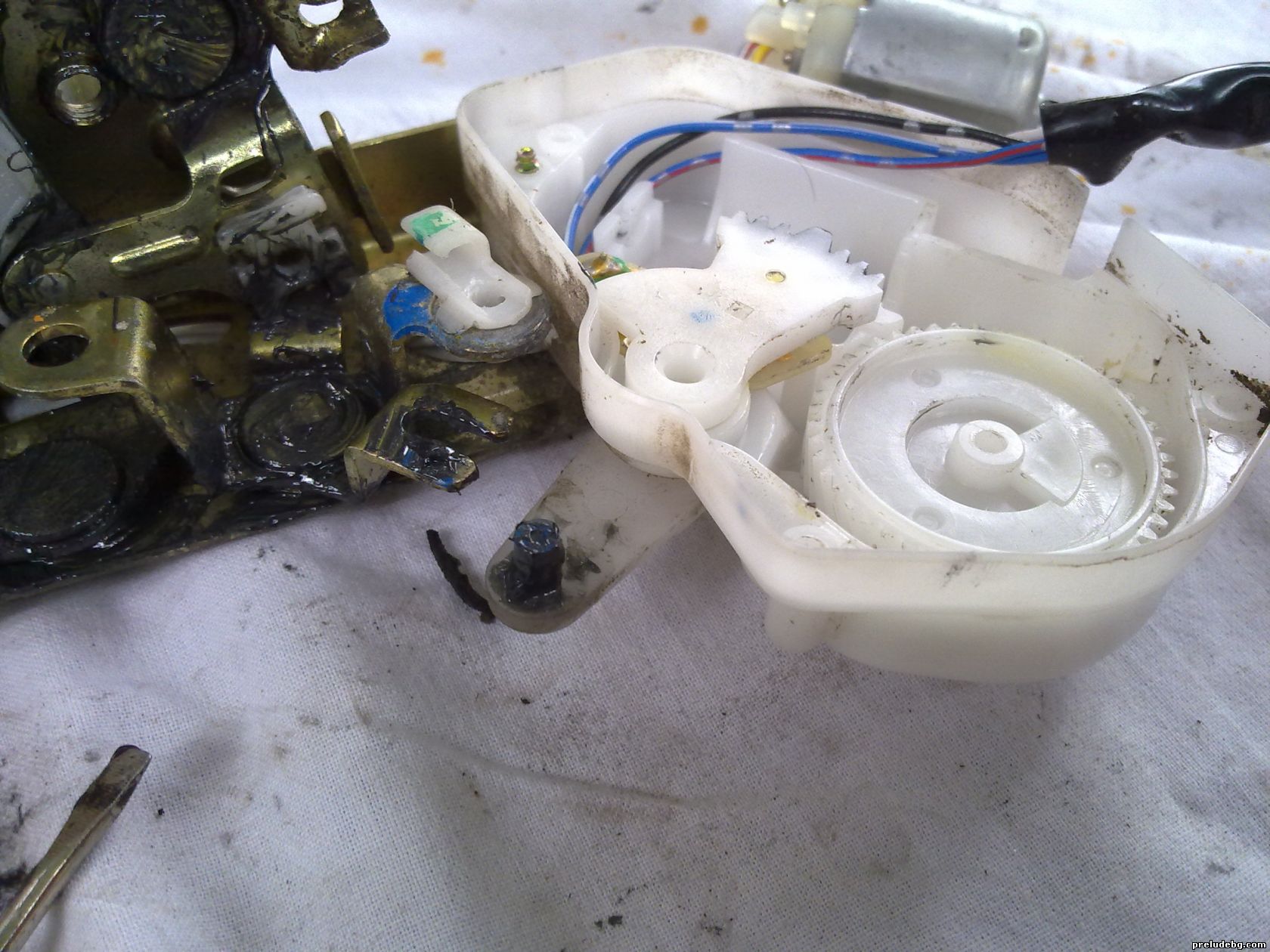

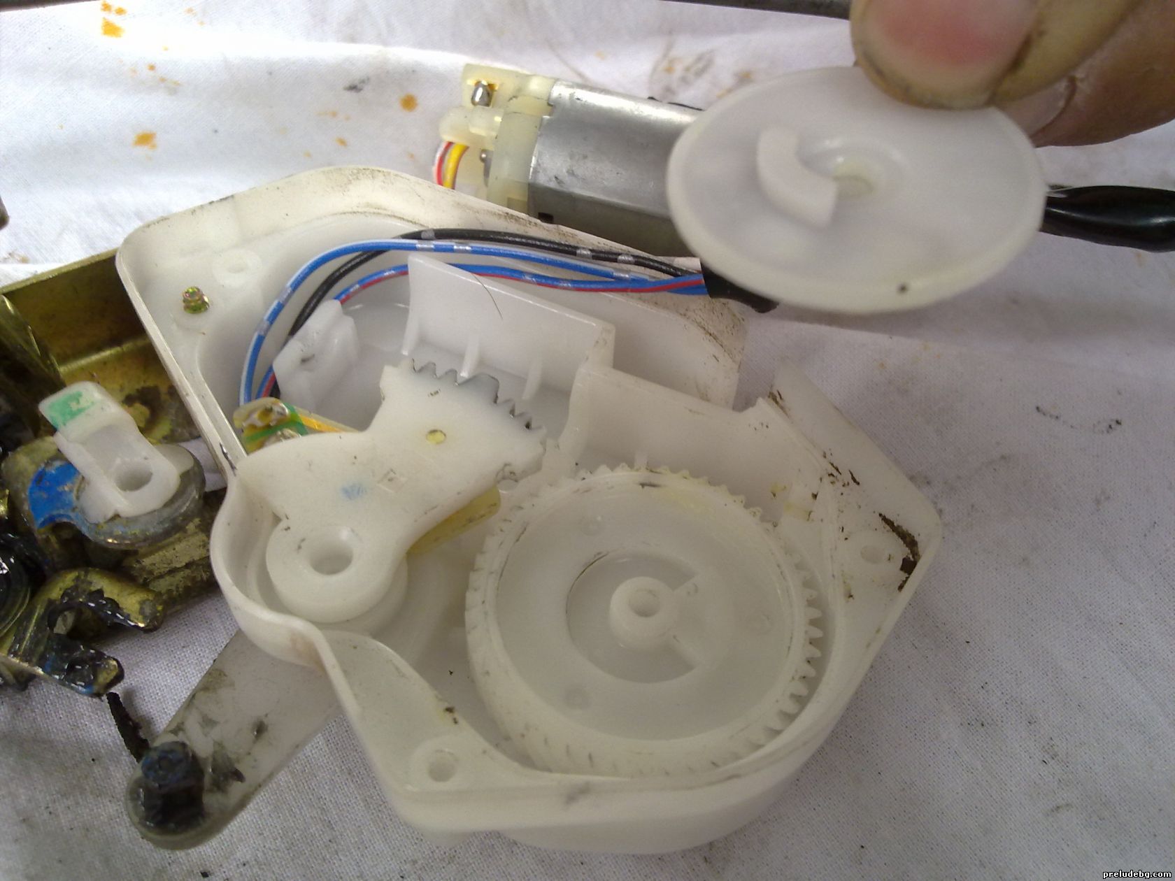

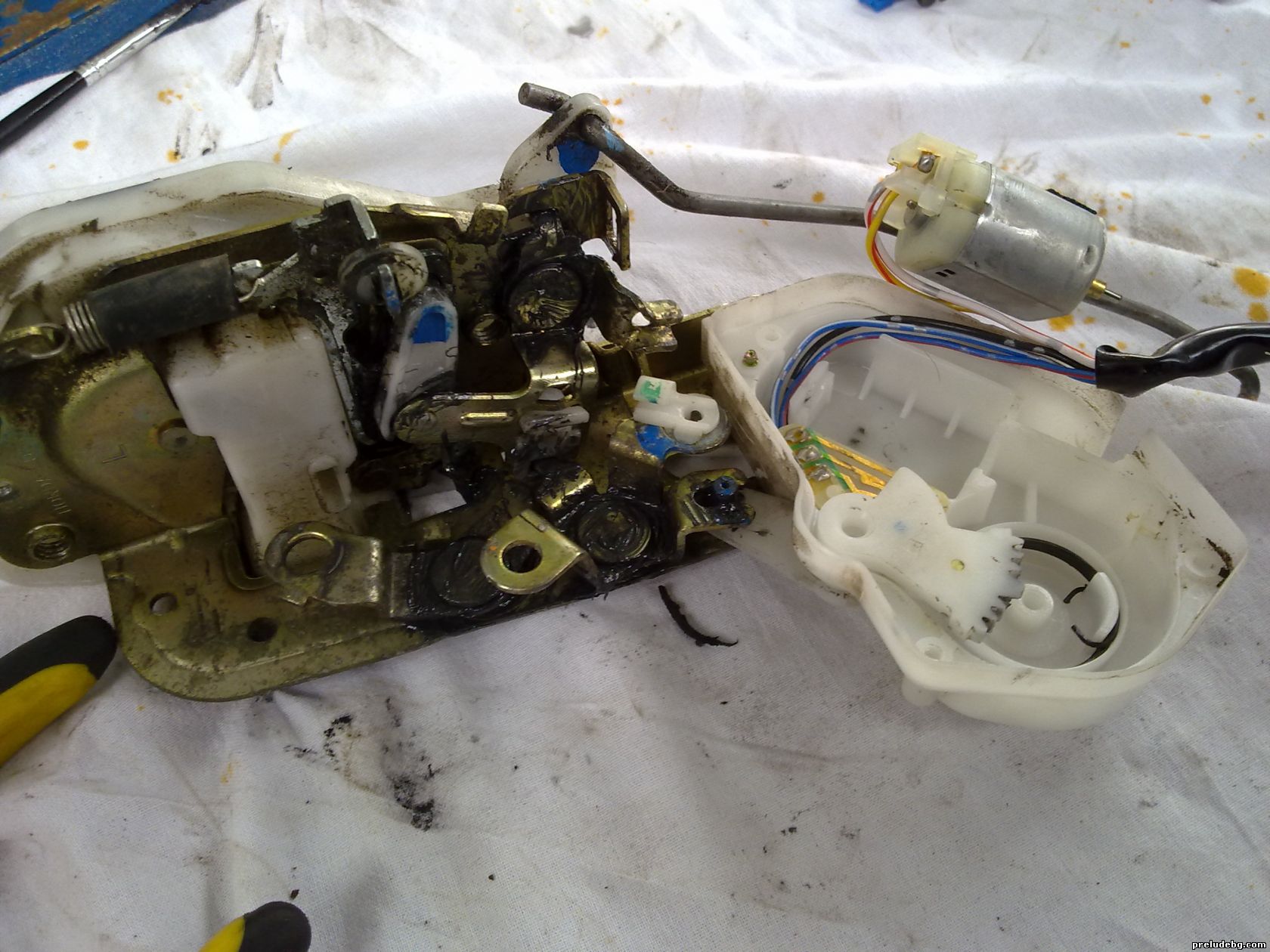

GarfiДата: Неделя, 13.07.2014, 23:00:11 | Message # 1614
За Lordini, бялото е машинката за централното, а другото е самата брава, смазани са с молибденова грес. Бравата оределено заработи по-добре.
