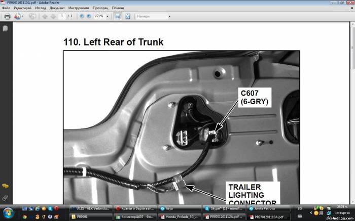

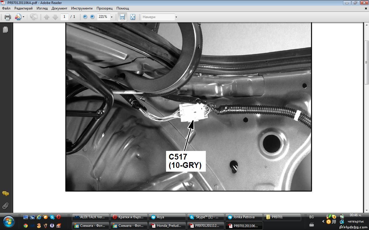

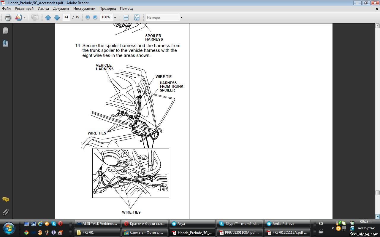

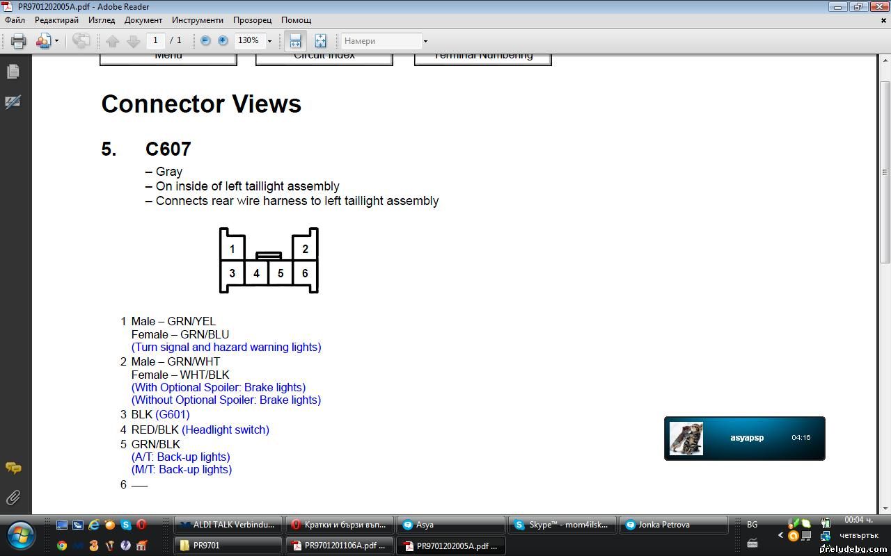

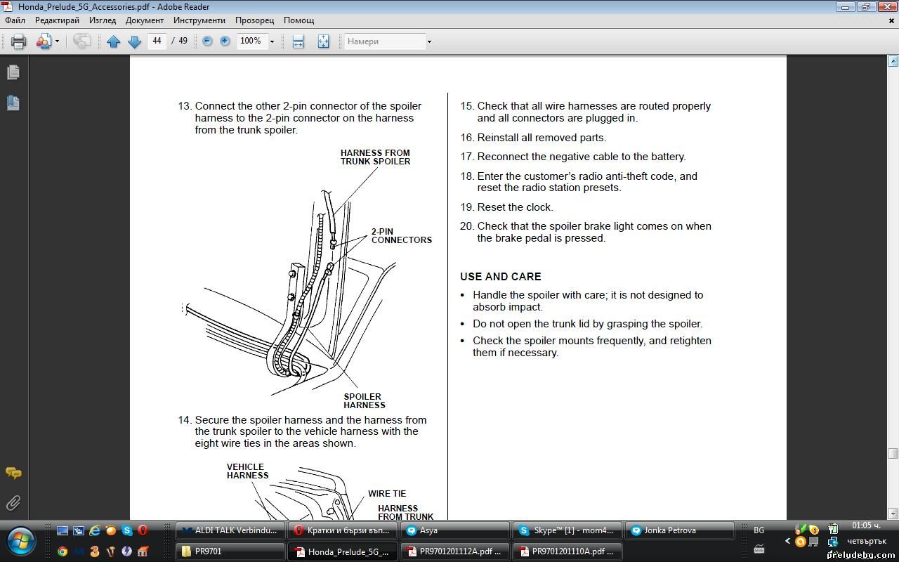

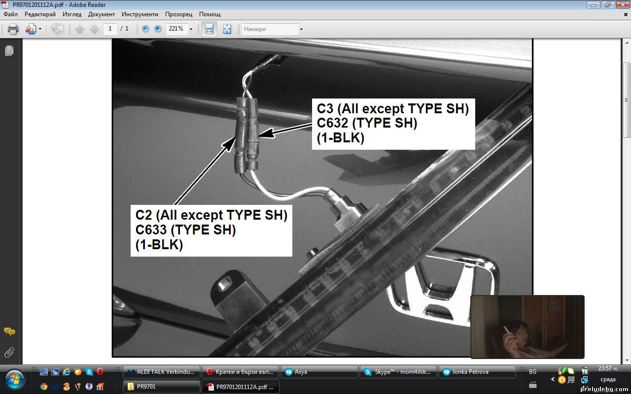

Някой може ли да постне снимка с оригиналните букси и окабеляване необходими за светването на "стоп-а" от този тип спойлер Link .
Кабелите се врьзват за пантата . Ето:

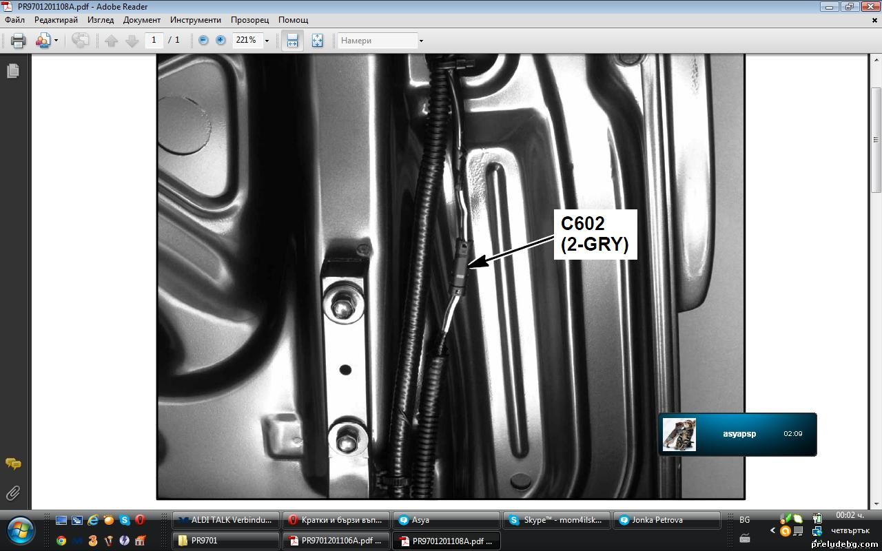

Тая двупиновата букса C602 (от горната и най долната снимка) немога да я намеря в по голями детайли за сьжаление.

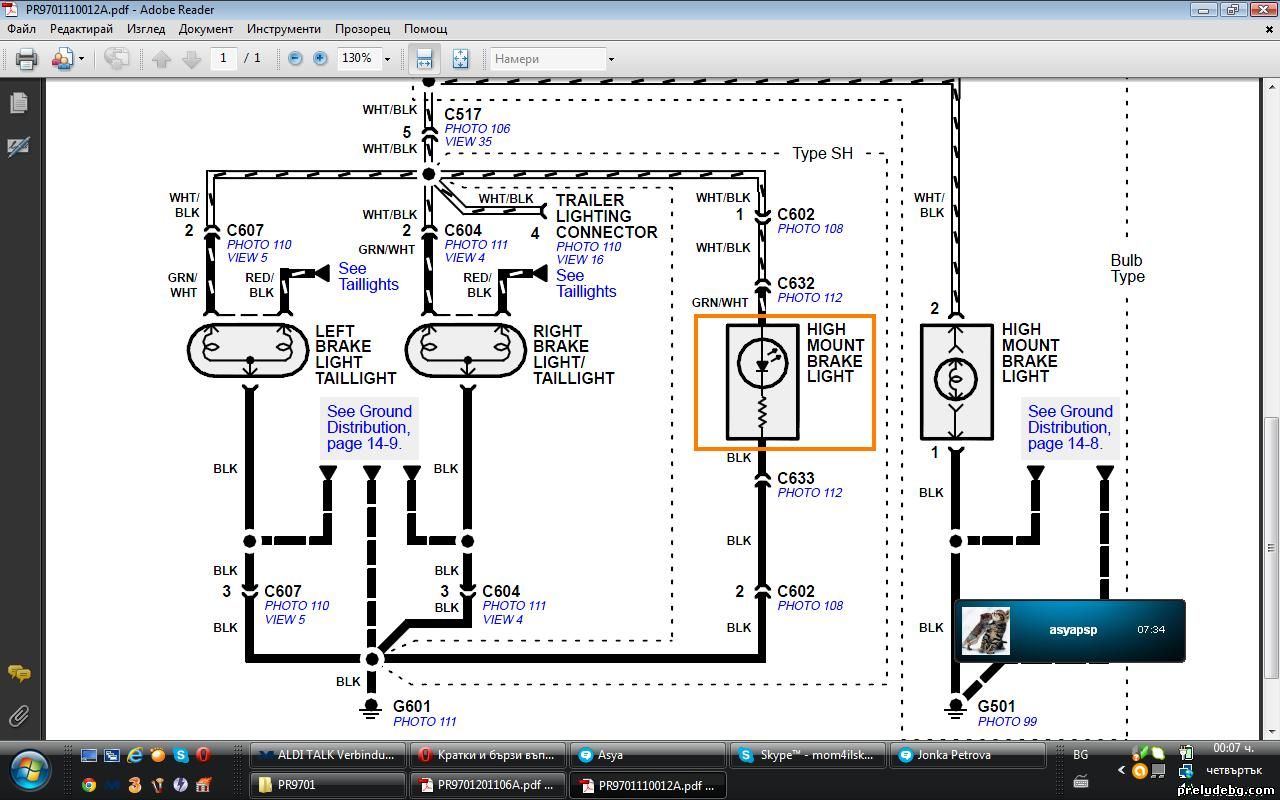

Ето схемата а след това ще кача и буксата от която взима захранване.

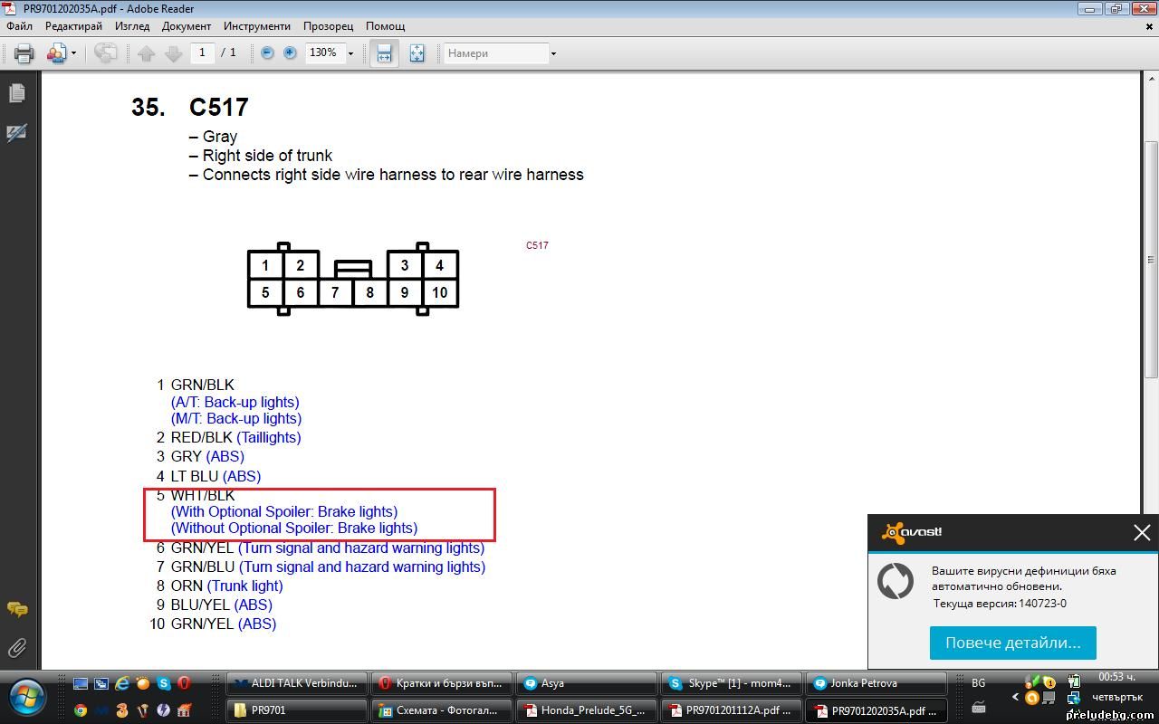

Ето от тая букса C517 взима захранването
Ето и легендата на букса C517. Букса 5 е за стопа
Приложени файлове: 0141926.jpg (114.4 Kb) · 0485198.jpg (153.7 Kb) · 3404496.jpg (119.6 Kb) · 0766035.jpg (125.0 Kb) · 7832476.jpg (109.7 Kb) · 8634186.jpg (121.4 Kb) · 8624454.jpg (101.0 Kb) · 0204465.jpg (124.0 Kb) · 7465369.jpg (134.4 Kb)
