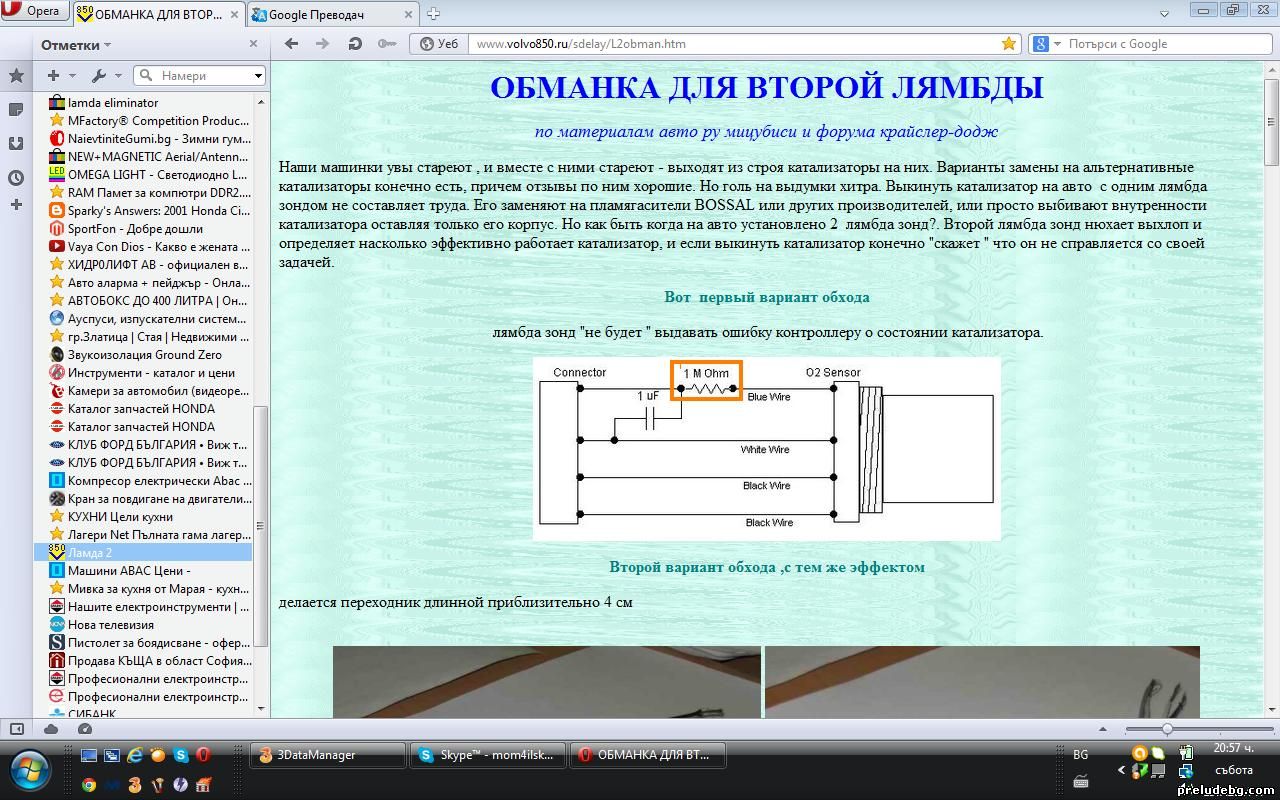

mom4i74Дата: Събота, 19.07.2014, 21:04:14 | Message # 1645
Това сьпротивление от схемата за заблуждаване ламда сонда 2 какво е ?
Немога да разбера 1М Оhm  какво е ? 1 ом или нещо друго означава ?
Приложени файлове: 4908063.jpg (210.6 Kb)
eldesaДата: Събота, 19.07.2014, 22:08:48 | Message # 1646
1Мом =1000 Ком = 1 000 000 Ом
mom4i74Дата: Неделя, 20.07.2014, 00:01:03 | Message # 1647
Благодаря :) Значи ще тьрся сьпротивление 1 000 000 ома. Нещо ми се струвва малко невероятно да трябва сьпротивление с такива параметри . Дано да не са обьркали нещо братушките с това инфо.
