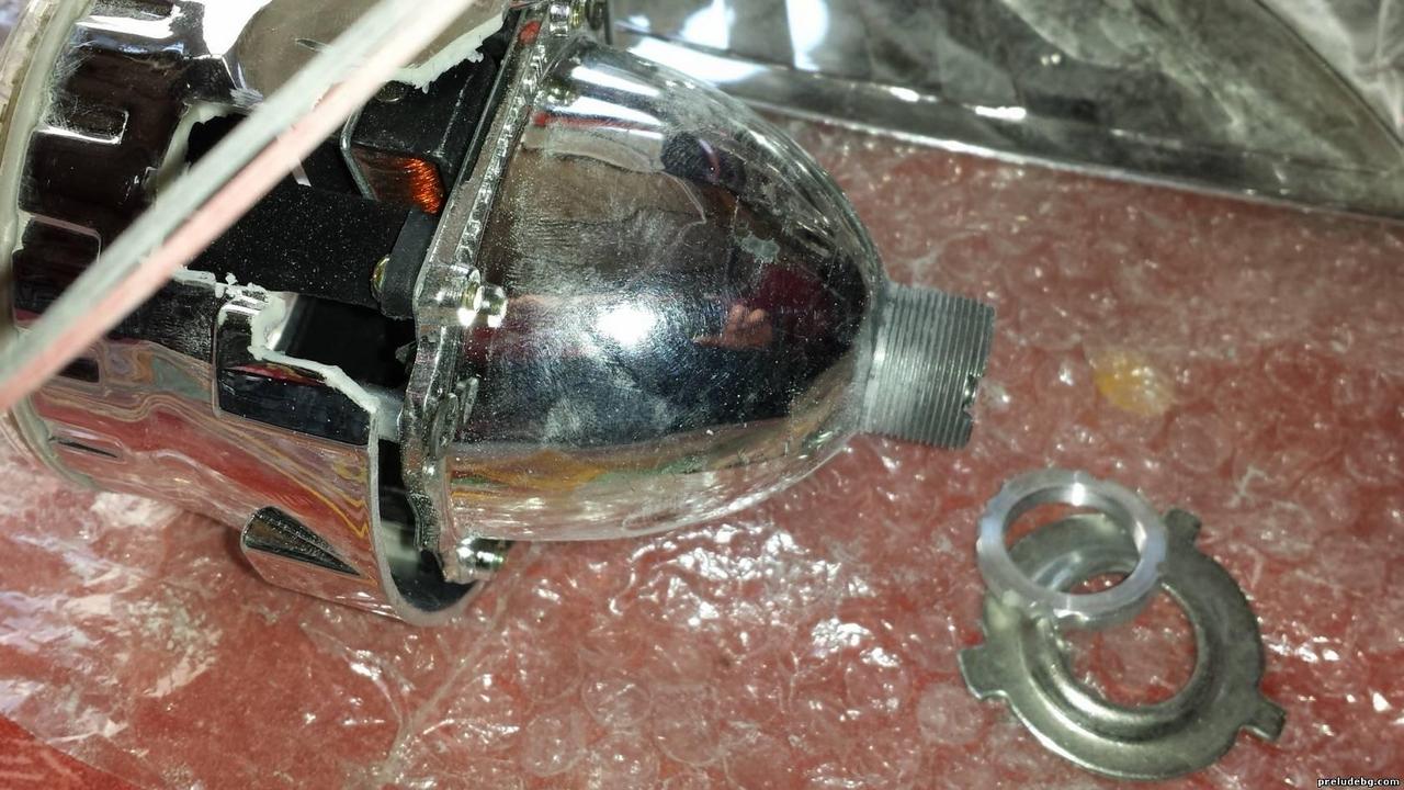

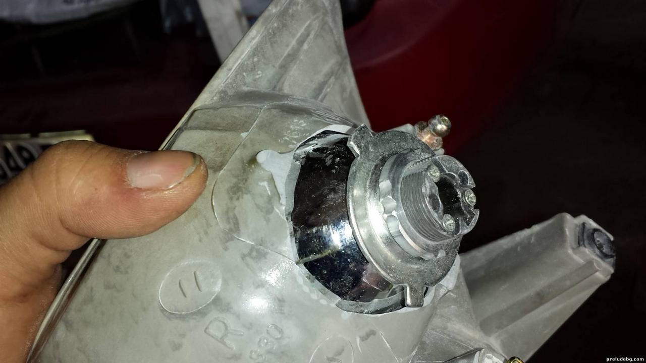

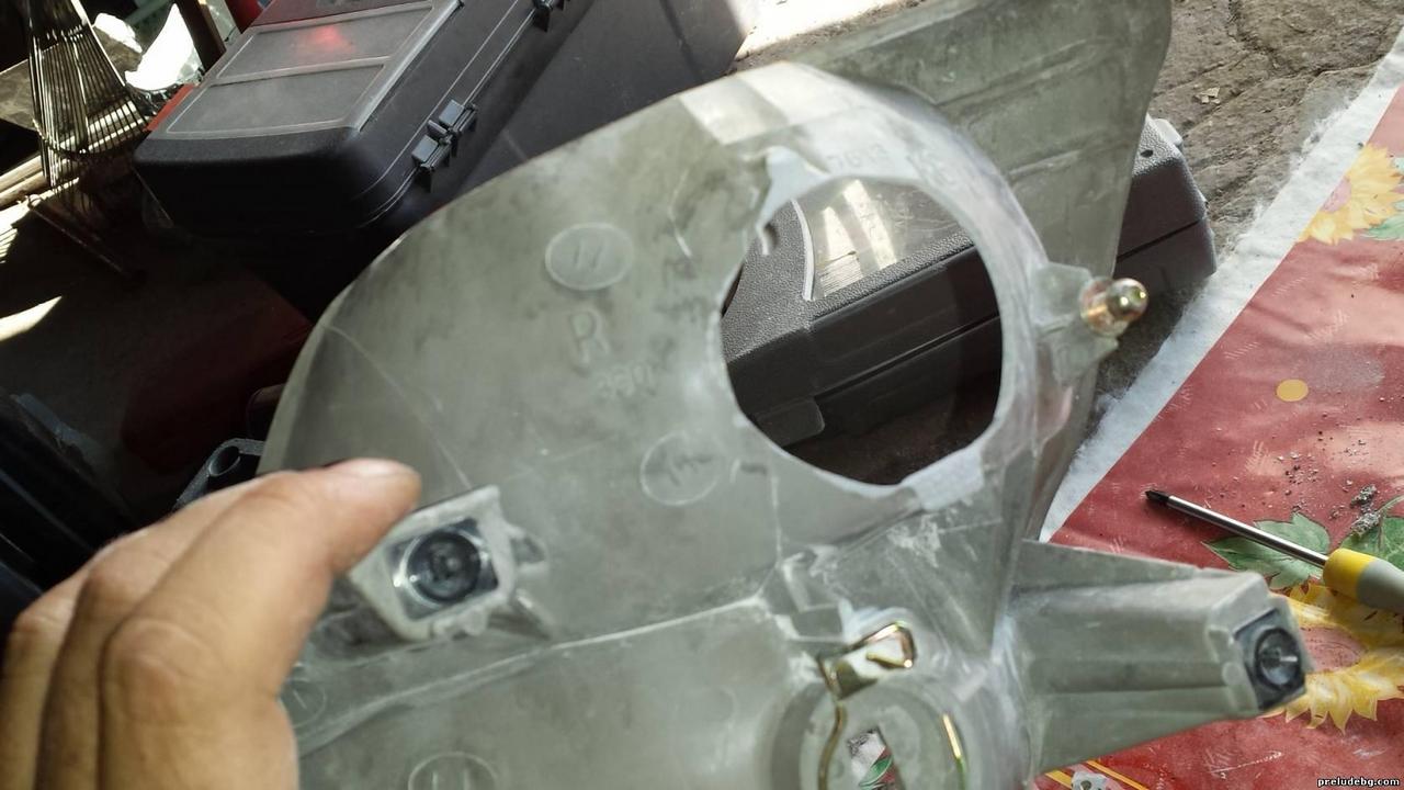

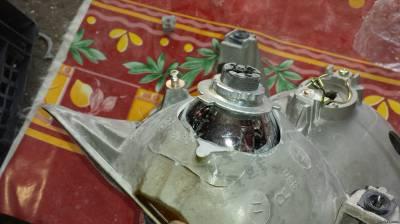

Здравейте банда :) Днес с голям етусиазьм реших да вграждам биксенонните лупи с ангелски очи и както винаги има усложнения.
Разлепих стьклото на фара с пистолет за топьл вьздух ,разширих дупката за крушката за да влезе резбата на лупата и тук се почна.
Лупата на Моримото явно е по различна от лупата на другия колега от нашия от форум и се оказа че е на 2мм от стьклото на фара. Оделно декоративния елемент беше дистанциран от рефлетора на около 50 мм.
Чудих се какво да правя и реших че ще разширявам отвора за да влезе част от лупата зад рефлектора и да я дистанцирам от стьклото на фара . Дупката сега е по голяма от шайбата и гайката която имам за да стегна лупата кьм рефлетора на фара.
Ако направя нова шайба от ламарина която да стьпи вече на сферичния рефлектор и да я стегна с гайката , незнам дали няма да изтьрве от вибрациите. Утре ще ходя до човека който ги продава и монтирва да видим какво ще каже.
Нещо не ми се занимава и може да му ги оставя да ги прави. Всичко трябва да е трудно винаги :)

mom4i74Дата: Понеделник, 17.02.2014, 00:25:41 | Message # 1098
Споделям как се нахендрих и останах без кола за няколко дена :) А ако имаш идея как мога надежно да укрепя лупата без да се размести след това от вибрациите ,кажи. Лошото е че фара е сферичен и няма как да направя такава сфера от ламарина която да може да легне пльтно по рефлектора.

mom4i74Дата: Понеделник, 17.02.2014, 00:34:57 | Message # 1100
Тия лупи са модел 2013 година и са с оптимизиран рефлектор за по широка черта. Явно защото са по различни стана усложнението. Ако бяха по кьси лупите , наистина е лесен монтажа. КАто гледах данните небяха по големи от другите модели ама може би да е грешна информацията.

mom4i74Дата: Понеделник, 17.02.2014, 01:04:42 | Message # 1103
Е аз вече изпилих рефлектора на левия фар. Няма врьщане назад защото вече кьсно. поне десния фар още не сьм го разглобил. Само е свален от колата.

mom4i74Дата: Понеделник, 17.02.2014, 18:38:23 | Message # 1104
Eto snimki.
Added (17.02.2014, 17:38:23)
Проблема се реши:) Оставих фаровете на пича от Фолцфаген форума кьдето ми продаде лупите. Ще ги хване с болтове лупите за рефлектора на Хондата след като ги центрова спрямо секцията за дьлги. Ще ми почисти и полира фаровете отвьтре и отвьнка и ще им залепи бронирано фолио за което дава гаранция 7 години.

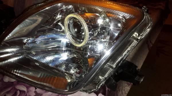

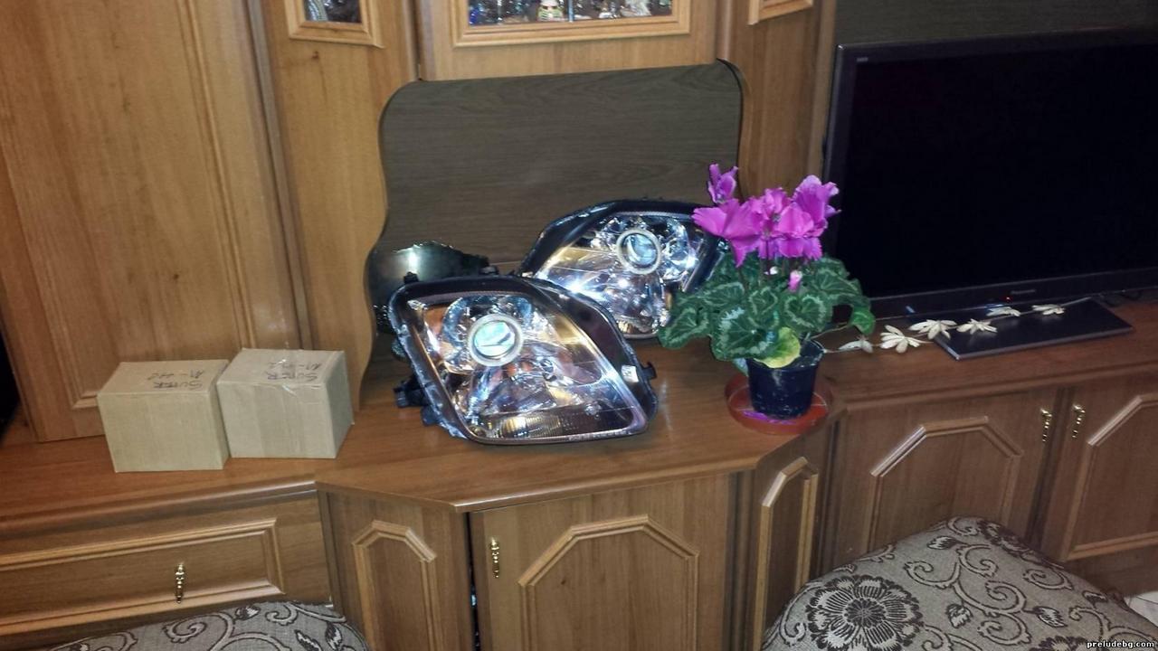

mom4i74Дата: Сряда, 19.02.2014, 00:38:05 | Message # 1106
Днес я взех пратката от Еконта благодаря Биска :)
Ето ги фаровете. Туко що ги взех:) Утре ще ги монтирам и снимам на колата.
