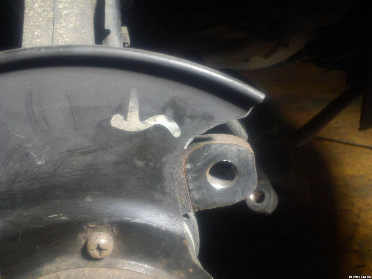

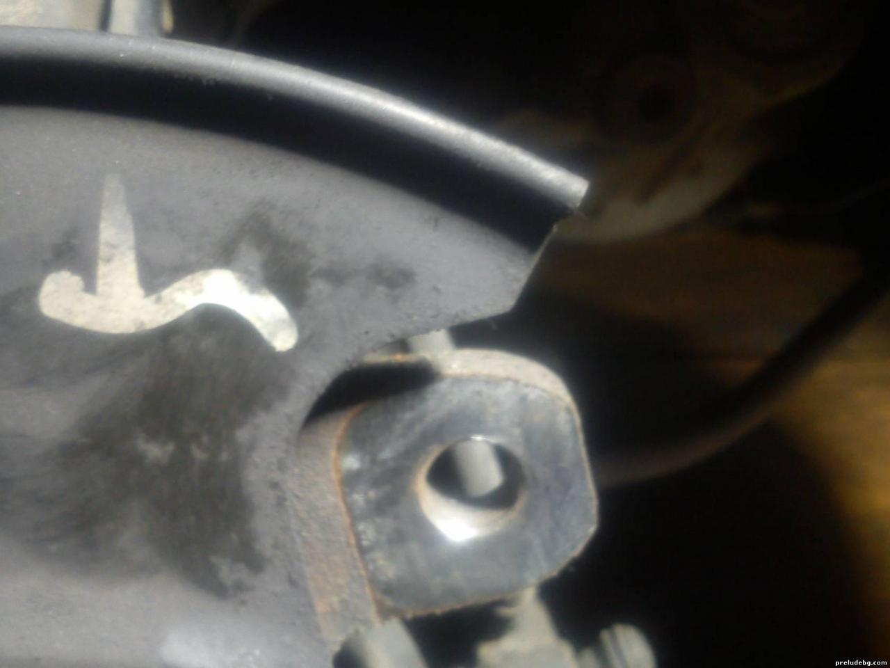

VIPER-CHДата: Петък, 21.02.2014, 19:46:10 | Message # 1128
Ето къде се изпилява
Приложени файлове: 2842549.jpg (91.6 Kb) · 2207366.jpg (116.7 Kb) · 0335108.jpg (131.3 Kb) · 0504705.jpg (115.1 Kb)

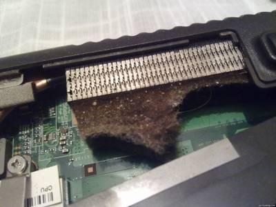

Нормално ли е процесора на лаптопа (интел кор дуо 2,16 гхц ) да дьржи 80 градуса без да е натоварен компа?

VIPER-CHДата: Петък, 21.02.2014, 23:51:14 | Message # 1132
Хващай компресора и го издухай от към отворите на вентилатора като първо свалиш батерията и ще излезе една торба прах B) Това го правя на 3 месеца.Гаранция за 30 градуса надолу ;)
Не, не е. Дори за Core 2 Duo. Все пак има значение дали модела ти започва с T или P - последните са с 10W по-малко TDP (по-студени, макар и малко). VIPER-CH ти е написал как се чисти. Обърни внимание, че е по-добре да издухваш наобратно - от там откъдето излиза въздуха, защото обикновено мръсотията се натрупва преди радиатора (т.нар. килимче :D). Не прилагай голямо налягане, защото въздуха от компресора завърта турбината, която е вътре и при прекалено високи обороти за кратко време е възможно втулката да започне да се разбива, което води до шум. Просто издухай с толкова въздух, колкото е необходимо - не се престаравай.

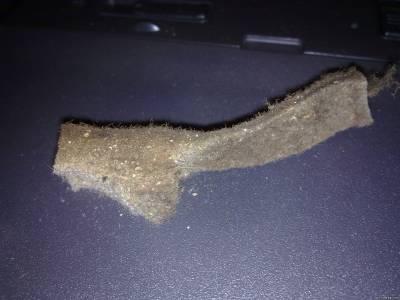

Това го извадих от еди ACER.... може да беше и ASUS, все тая. Така се беше сбило, че не виждам въздуха как или по точно на къде ще го изкара.

Ако никога не е отварян лаптопа, или не е почистван регулярно на 3-6 месеца с въздух, бих препоръчал прецедурата която е показал Garfi.
