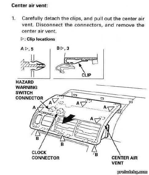

Аз имам такива седалки,ще ти покажа без тях :) Това ми беше пратил Zappa.От горе пъхаш една фоно карта по дължината и дърпаш на доло, горните щипки като се откопчеят долните лесно излизат.Успех!
Приложени файлове: 5895652.jpg (153.0 Kb)

Още утре ще пробвам,само с фоно карти ли става или и с дебитни?
bardyziДата: Вторник, 25.02.2014, 22:37:28 | Message # 1161
Съобщения: 332
Quote Aleksandar ()
МОже и друга, да е по твърда. Като се отвори лек процеп може да прихванеш с пръсти и така .
