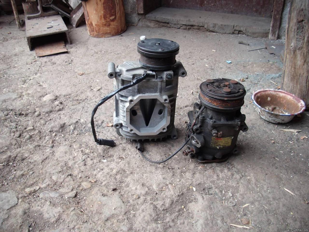

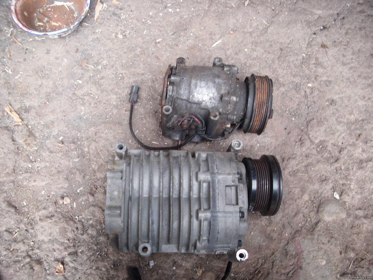

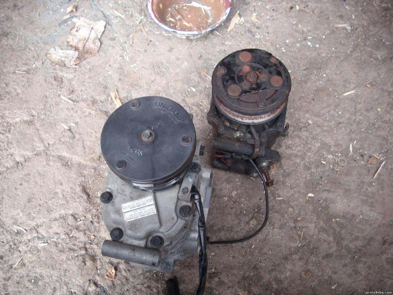

| Quote Age (  ) С принципа на работа на компресора съм наясно обаче може ли някой да ме светне как му се регулира надува че ей това ми е интерсно да разбера. Принципно на компресора се слага такава шайба, с която да го въртиш до дадени обороти и от там той да не може да превиши дадено налягане. Компресорите имат графики на които ясно се вижда при какви обороти какво налягане правят. Теоретично ако предавателното число е 1 (оборот на коляновия вал) към 2 (оборота на компресора) то при една Ф20ка, компресора ще се върти до макс. 13000 оборота/мин. Сами се сещате, че налягането ще расте успоредно с нарастването на оборотите и както каза murdera, в ниските обороти ще е много ниско. Но то това е хубавото на компресора, че се усеща като атмосверна кола и в същото време и 0,2 бара са си налягане повече от 0 бара. Компресора който е взел pikaso906, е хубав и с това, че има електромагнитна шайба и компресора може да работи само и единствено при отворен дросел. Иначе казано, при пуснат педал на газта няма налягане и първо, запазва се енерцията на двигателя. Второ, няма нужда от разтоварващ клапан или поне така си мисля

| Quote Garfi (  ) Второ, няма нужда от разтоварващ клапан или поне така си мисля Да,както казах по-рано,завиши от шайбата...ама там вече трябва да се смята Quote Garfi (  ) че има електромагнитна шайба и компресора може да работи само и единствено при отворен дросел. за това си мислих,че е най добре с прекъсвач на рейката ама по-запознатите да кажат пак....

| Никой май не зачекна въпроса с маслото на компресора....хубаво ще е май да се смени на втора ръка компресор,че не му се знаят километрите.
| Garfi | Дата: Четвъртък, 14.11.2013, 22:27:58 | Message # 96 |
| Казват, че маслото е доживотно но пък е хубаво да се смени. Все пак са едни 200мл. в ибей има. За електромагнитната шайба варианти има, може и от TPS-а да се вземе сигнал, и от някой инжектор, делко и тн. Най-простото е да се сложи едно ключе на педала на газта.

| По мерцедес форума прочетох,че ставало и диференциално масло.

| Е те по форумите има всекви разбиратели има си спец.масло за компресора...за 160 000км

| За мен най-удачния вариянт,при така подбрания компресор е: Х23 блок + Х22 глава + постояно зацепен компресор с по-високо предавателно число и разтоварващ клапан на 0,5-0,6 атмосфери. Ако аз започна такъв проект,бих постъпил по този начин,блокове от Х23 има доста и то на достъпна цена.Типа компресор е предназначен основно да работи в ниските обороти,и при разреждането, и по-големия работен обем на двигателя което се получава с блока от Х23 и главата от Х22 мисля че ще се получи една надеждна и удачна комбинация. Няма как при вдигане на мощността да направиш икономия на гориво,даже при теб ще се наложи да караш с по-богата смес,от оптималното,за да се избягнат детонации- значи още разход на бензин. ЕКУ ще компенсира,ако имаш малко надналягане,за по сериозно ще трябват настройки.
