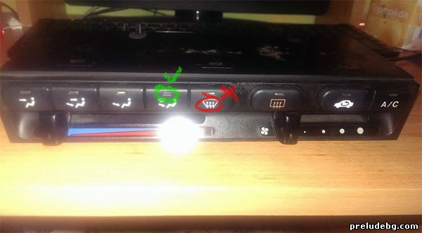

bforceДата: Понеделник, 23.06.2014, 20:39:05 | Message # 1531
А къде по-точно да ги търся тея студени спойки?
VIPER-CHДата: Понеделник, 23.06.2014, 21:11:22 | Message # 1532
Вътре в панела.Имаше подробна тема някъде...
NightRiderДата: Понеделник, 23.06.2014, 21:49:05 | Message # 1533
Ето  .Успех :)

bforceДата: Вторник, 24.06.2014, 18:16:43 | Message # 1536
Това беше проблема. Благодаря ви!  ;)
