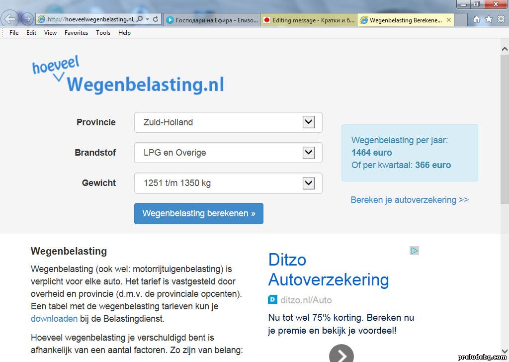

Парламента гласува ли вече по високите данци от догодина? Ако наистина са двойни значи за моя Н22А5 трябва да ми стане 418лв.
И  дали ще преференции за тия които карат с зелено гориво(пропан бутан и природен газ) както е в европейските дьржави?
NightRiderДата: Вторник, 08.04.2014, 22:36:16 | Message # 1325
Момч, не пиши безумици. ей ти пример в южна Холадия кола която тежи 1250 кг. и е на газ и друго зелено гориво .
1308 евро на година или 327 на тримесечие.
http://hoeveelwegenbelasting.nl/?pk_cam....lasting
Въведи си провинция ,тип на горивото и кила на колата.
Аз плащам 178 на тримесечие дет съм на най-евтиното -бензин .Даже сгреших ,щото Прелюда е по тежък от 1250 кила та значи идва

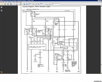

Схемичка на ел. инсталацията на фаровете за VIPER-CH.Дано помогне,по-лесно да вържете DRL.Оригиналния DRL модул не го гледай,ти нямаш такъв, но останалата част от инсталацията ти е същата.

Според мен проблема и цялото объркване идва единствено ,че са направили на светкавица да светят и четирите фара.Смятам да разменя клемите на буксата за късия фар и да използвам свободната дълга светлина.Разменянето се налага заради общата маса която "вече" ще е нужна и за двете светлини.Има и друг вариант за дългата секция на фара но не ме кефи а именно да се махне +пин и да се замени с + от модула.
Мерси за схемата Веско :)
nightfighterДата: Вторник, 08.04.2014, 23:33:25 | Message # 1329
Аз ти казах, че е крив момента със слагането на DRL на нашите коли.Защо просто не си ги вържеш на късите, след релето и да приключиш с въпроса?
VIPER-CHДата: Вторник, 08.04.2014, 23:38:14 | Message # 1330
Нали ти обясних,че ако ги вържа на късите сече фара наполовина а аз искам да свети целия фар както на дълги на стандартен фар с крушка с двойна светлина и просто да го сложа на 40-50%.

Да обясни ми,но все пак мисля че излишно си усложняваш живота! За какво са ти тези 40-50% крушката ли искаш да пазиш? Тя не е голяма ценност.За да намалиш степента на светене,значи трябва да понижиш напрежението, при постоянен ток се сещам само за един начин това да се случи, и това е съпротивление във веригата, следователно няма икономия на ток.
Има и друга възможност за намаляне на напрежението при постоянен ток- от рода на импулсно захранване, но много ме съмнява да са направили такова нещо в DRL модул за 30лв.
VIPER-CHДата: Сряда, 09.04.2014, 00:00:05 | Message # 1334
Не търся икономия на ток а да не се налагам да въртя ключа на фаровете по 20 пъти на ден,да толкова са.Да ме виждат добре на цял осветен фар,да не цакам на куките по 20лв ,че пак съм ги забравил.Днес ги забравих 3 пъти. :D и дане горя рефлекторите излишно.
Не е сложно това със свободната дълга светлина като си поиграх 1час да следя ,коя маса се обръща на + :D
