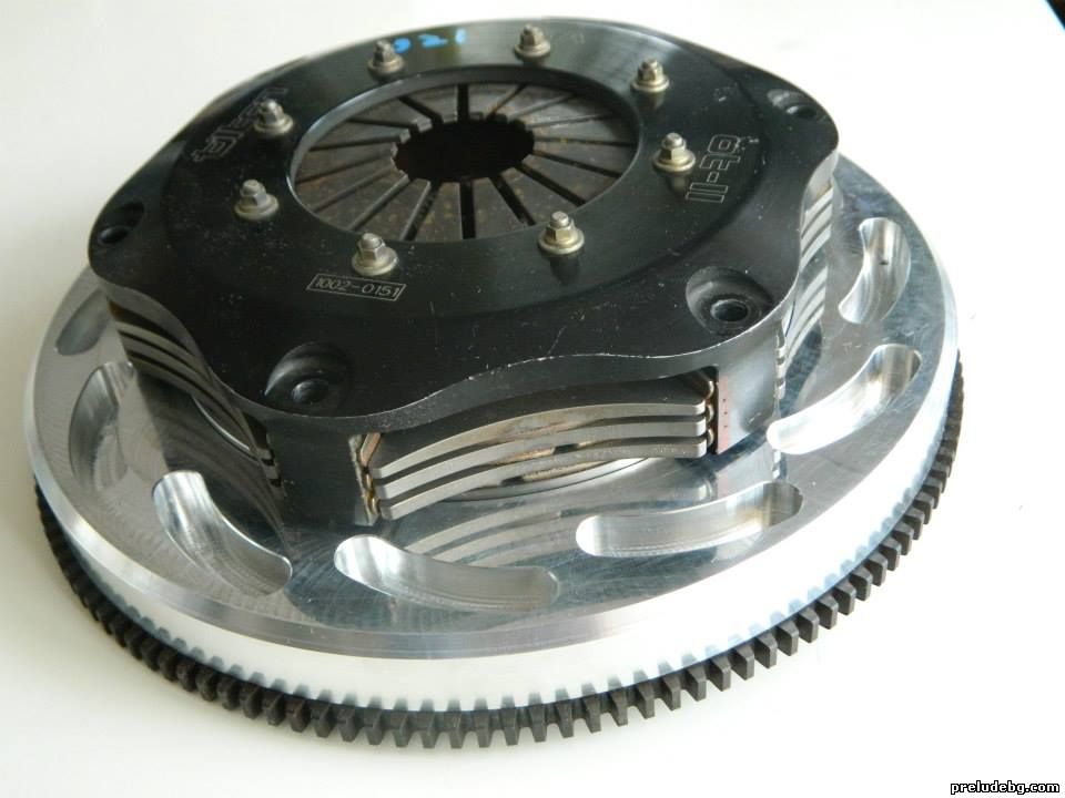

Попаднах на този 3-дисков съединител и ми стана интересно как работи и защо са му 3 диска?Първия натиска втория,втория третия,а третия маховика ли?Ползват се за много коне,но какво е предимството на трите диска?
За това става въпрос.

Най вероятно за по бърза смяна на предавките, поне при колите с автоматична кутия и с два съединителя е така

Не съм виждал такъв диск...само с два ;) би трябвало между феродовите дискове да има огледални.
пп.Сега като се загледах,наистина има хванати за диафрагмата между 1-2и 2-3
Идеята на този вид е да държи на доста нютонметри.Това си е 100 годишна концепция използвана при товарните камиони и трактори за да не се получава буксуване.На мотоциклетите е на почти същия принцип но там дисковете са 7-8 че и повече.
пп2. предпочитам керамичен еднодисков съединител B)
