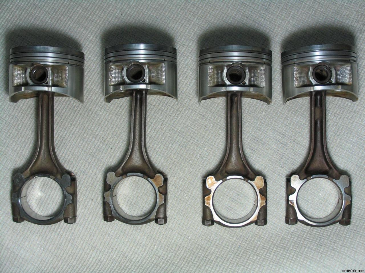

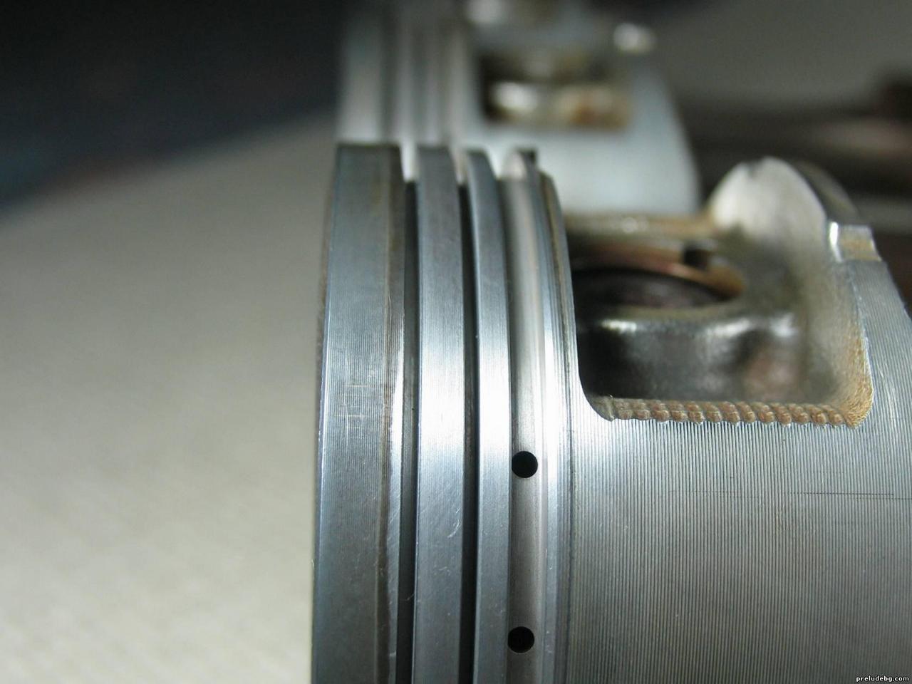

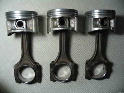

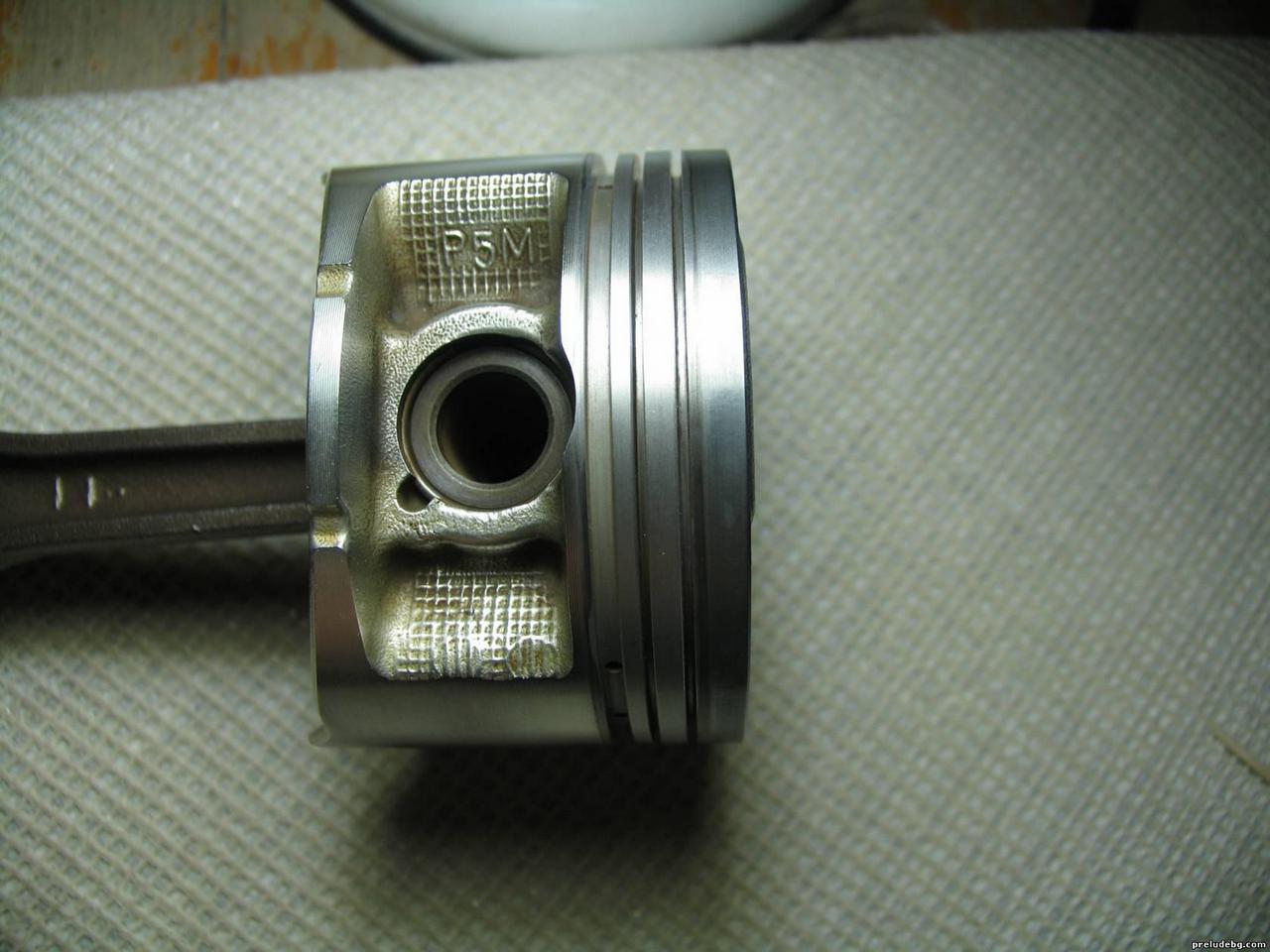

След накисването на буталата първото мисля че е горово... alco

mom4i74Дата: Неделя, 02.03.2014, 21:13:43 | Message # 213
В какво си ги накиснал ?
nursДата: Неделя, 02.03.2014, 21:19:20 | Message # 214
Съобщения: 173
В кореселин ...много се чудех в какво да ги накисна ....мислех в хидравлична течност (голям процент фосфорна киселина)но си е доста агресивно към метала.....вариянт беше и ''МЕК'' но реших да пробвам изпитаната технилогия отначало.......:)
mom4i74Дата: Неделя, 02.03.2014, 21:28:33 | Message # 215
Колко време ги кисна за да разтвориш нагара ? Много хубаво си ги изчистил!
ggushterovДата: Неделя, 02.03.2014, 21:29:45 | Message # 216
Как бяха лагерите? А вала?
nursДата: Неделя, 02.03.2014, 21:39:21 | Message # 217
Съобщения: 173
Ами един ден ги киснах....после яко търкане с парцал и с това, белия които е  наи-мек....нещо като по-груб вълнен плат е .....
nursДата: Неделя, 02.03.2014, 21:42:07 | Message # 218
Съобщения: 173
на вала  бяха супер...на биелите много много малко бяха потръгнали....абе всичко ще се сменя....вала е перфектен... alco

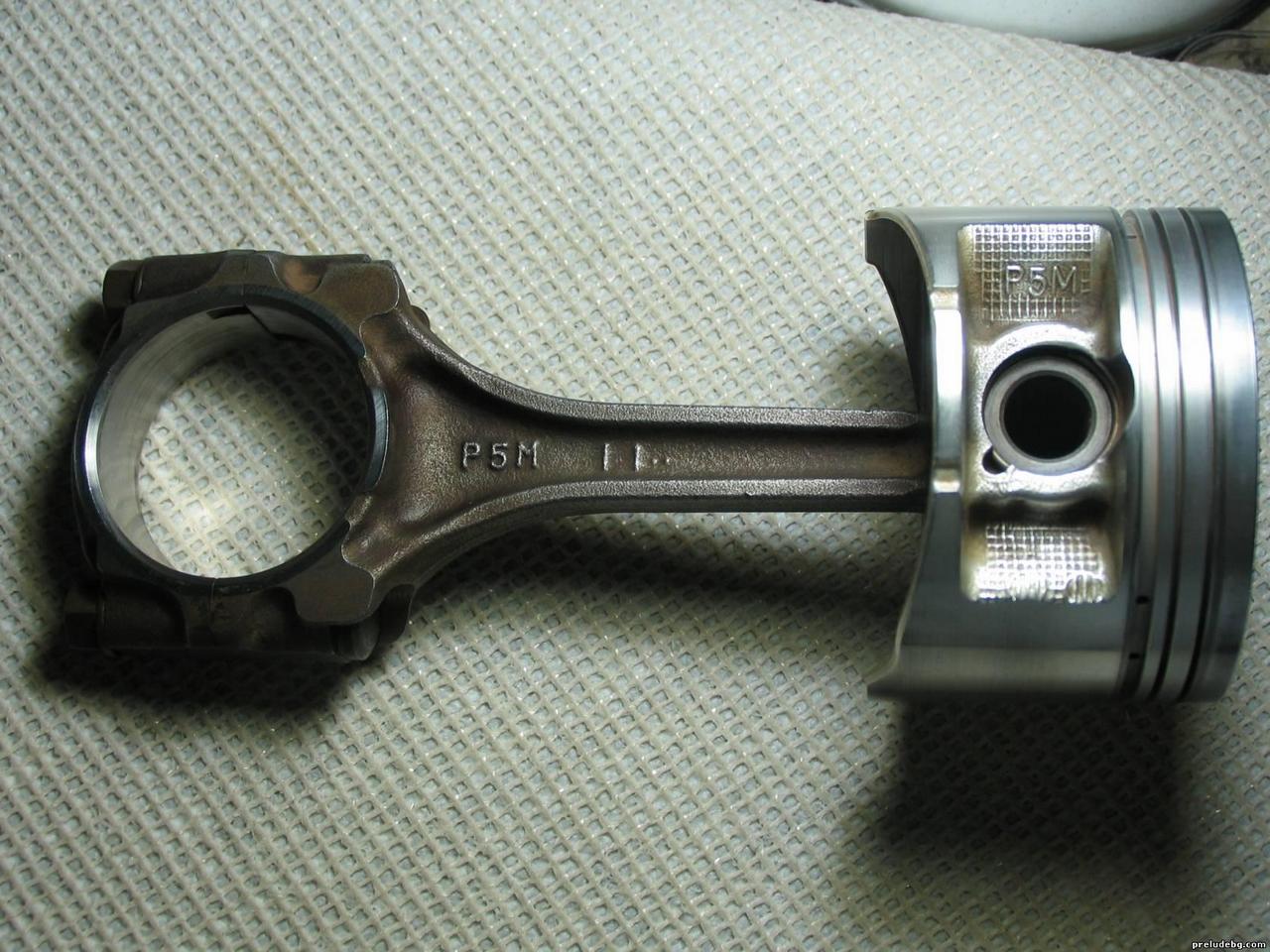

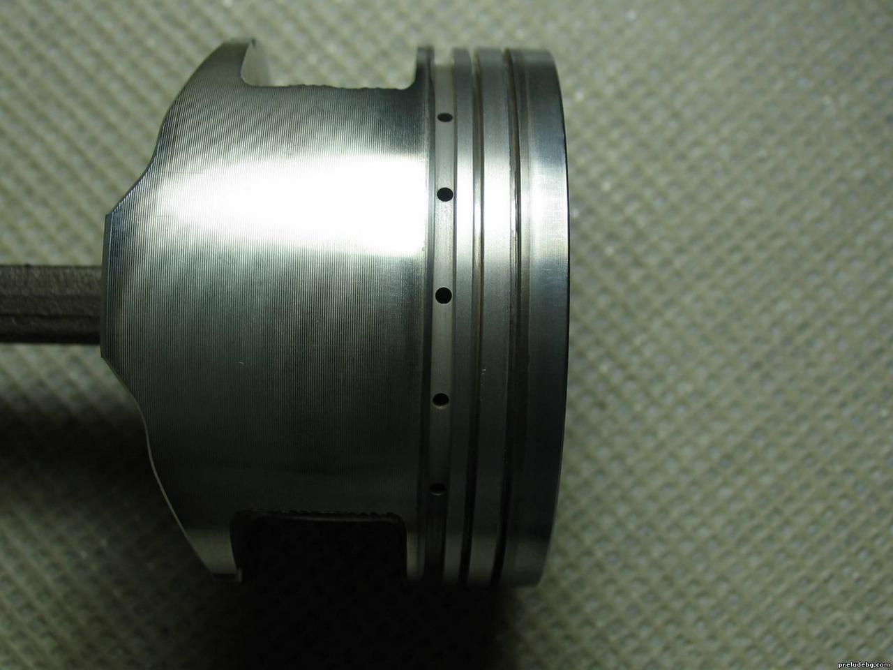

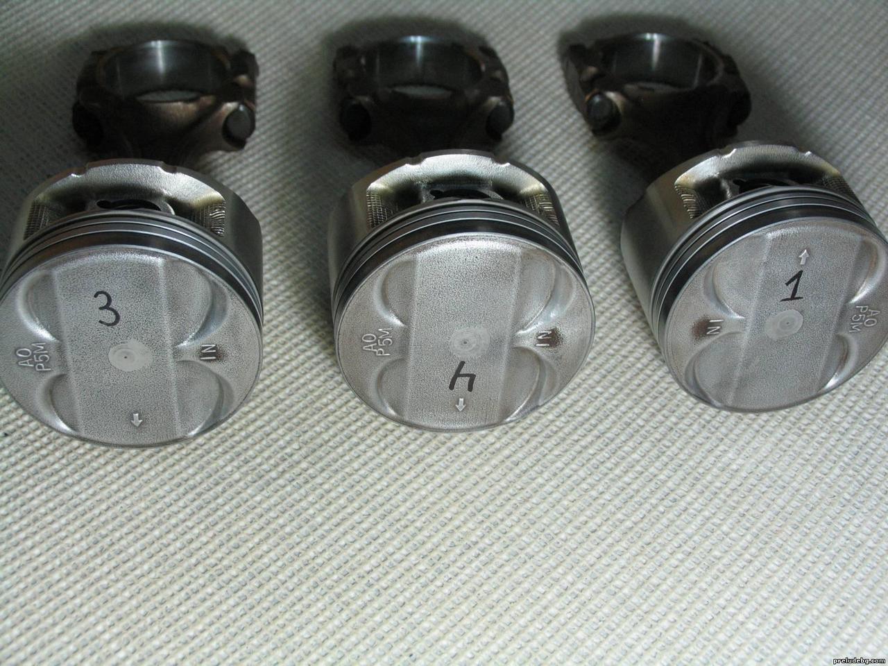

nursДата: Вторник, 04.03.2014, 21:35:51 | Message # 222
Съобщения: 173
Напредвам :) макар и бавно,защото нямам много време  alco
