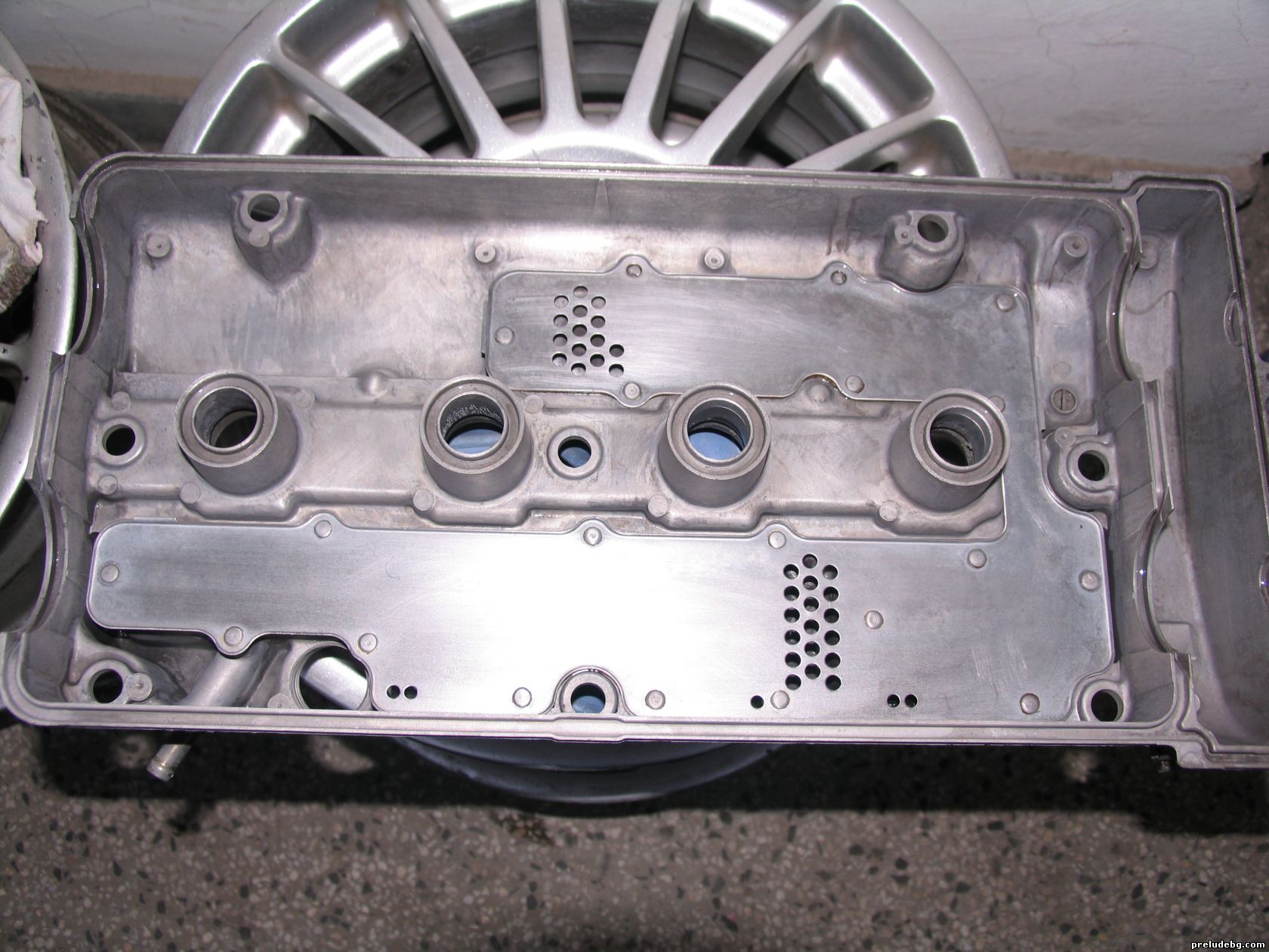

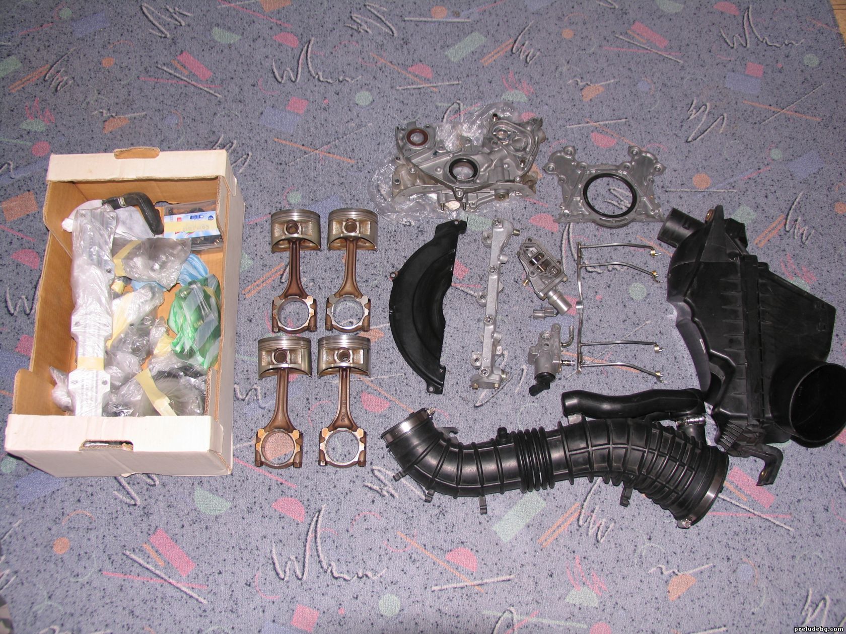

| nurs | Дата: Неделя, 06.04.2014, 20:12:38 | Message # 253 |
Съобщения: 173
| нещата с търкането влизат в своята заключителна фаза :)като цяло капака на клапаните отне най-много време 15-16 човекочаса работа и 10-тина тубички с обезмаслител ...(ма*ата ми се е*а)...... но няма как...

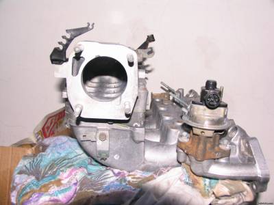

| nurs | Дата: Неделя, 06.04.2014, 20:15:07 | Message # 254 |
Съобщения: 173

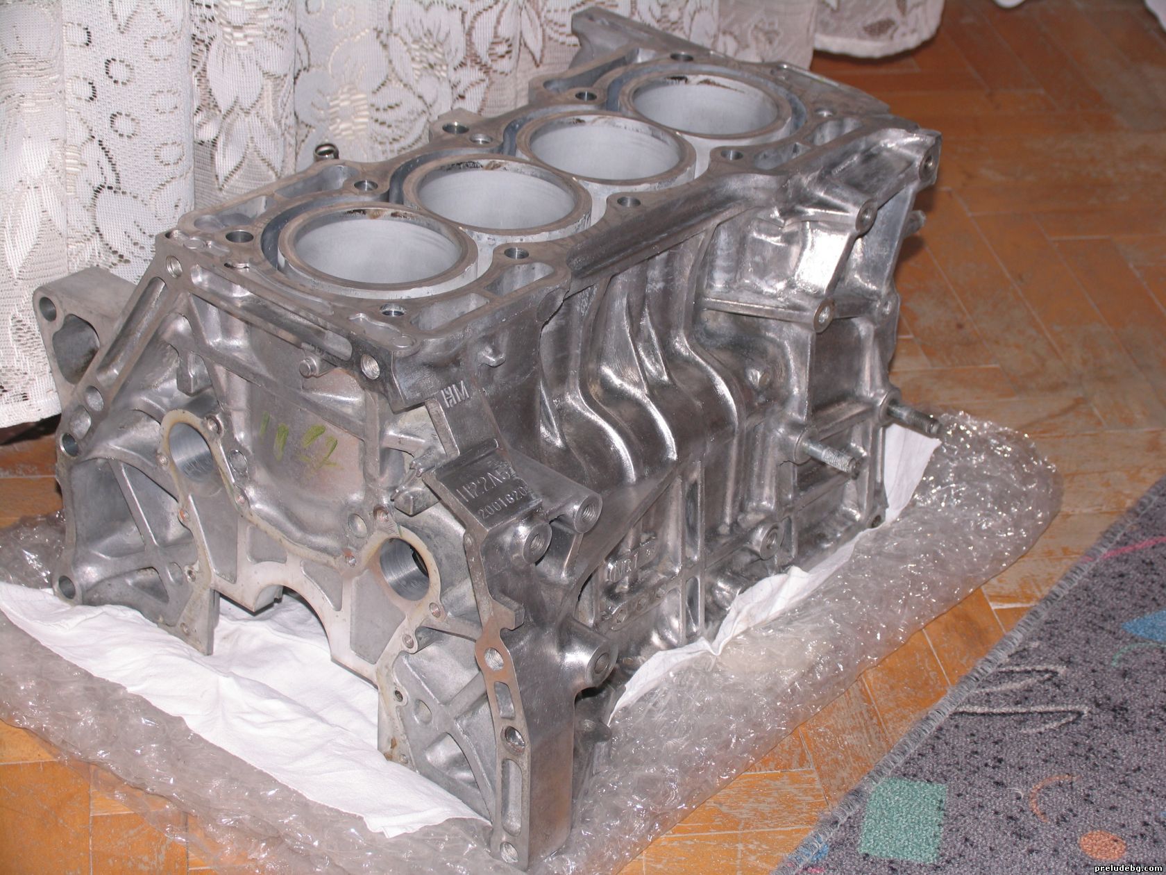

| nurs | Дата: Неделя, 06.04.2014, 20:19:05 | Message # 255 |
Съобщения: 173
| и блока ...
