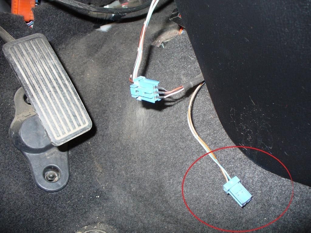

aλexandroДата: Сряда, 16.11.2011, 22:56:10 | Message # 3
Available for users only
Приложени файлове: 2557018.jpg (171.3 Kb)

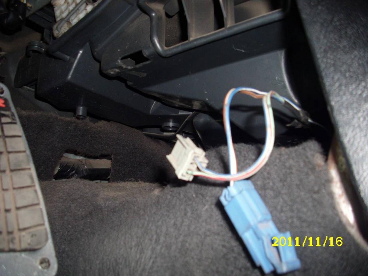

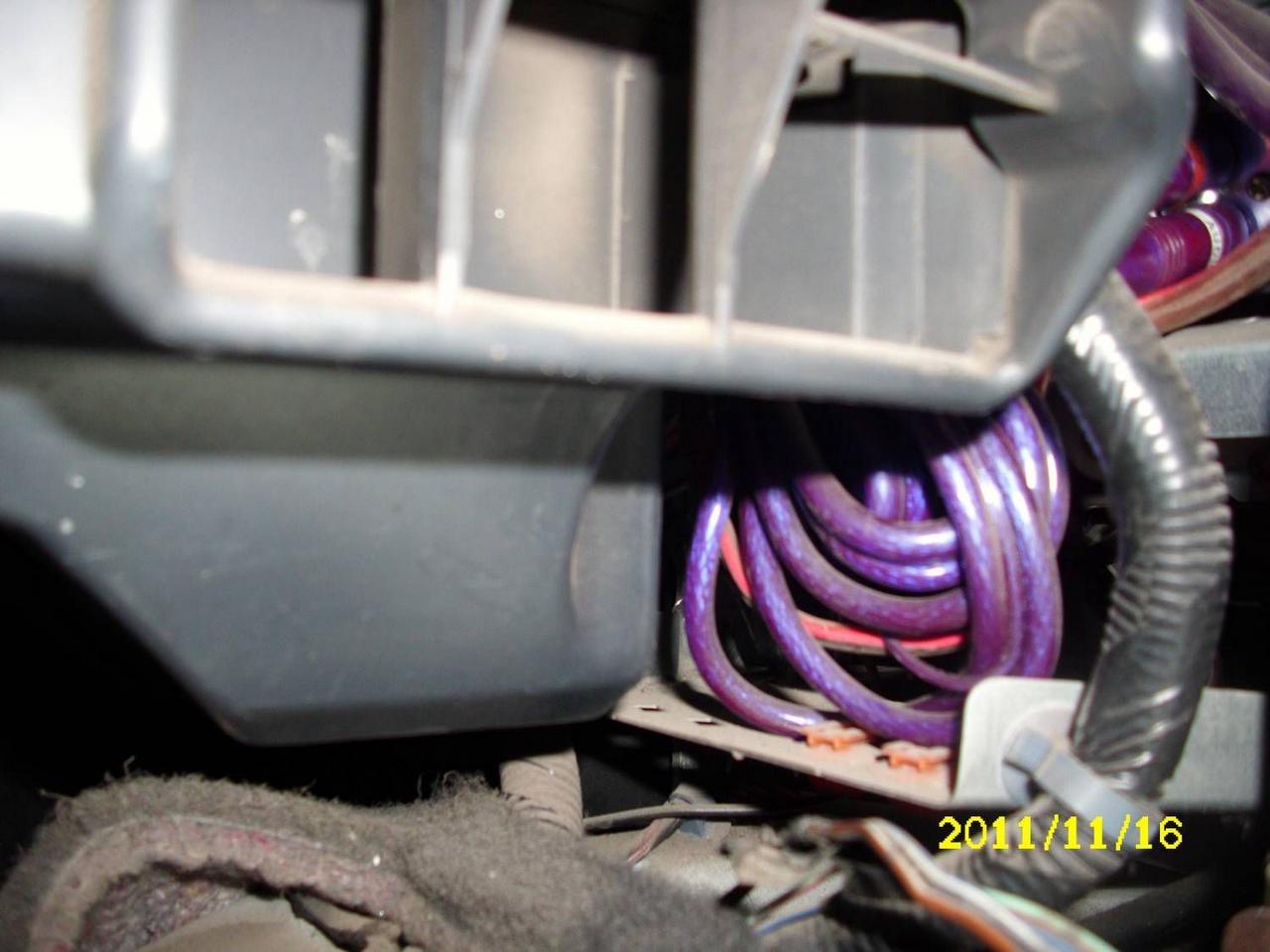

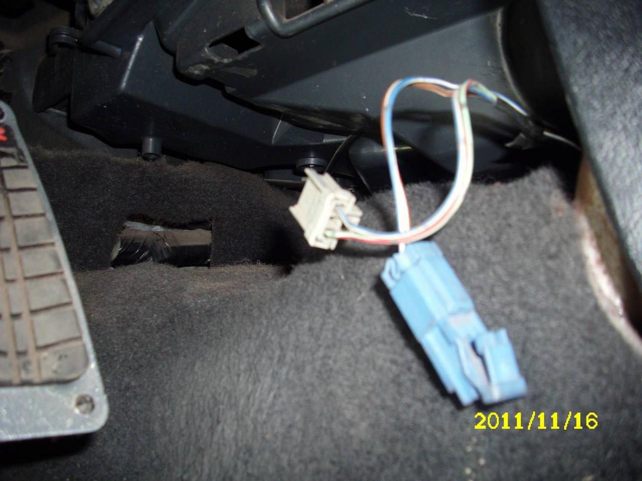

Това са двете букси които са ми зад конзолата.Както се вижда и двете са двупинови,давам на късо късата и широка букса както е казано в ръководството и както казват колегите и нищо.На третата снимка се виждат кабелите зад конзолата.

aλexandro ти е показал буксата тя е синя а не бяла и е точно до тази 3 пиновата която и аз използвам за инфоборда.Ако е грешка ще е изчистиш Пробвай първо да свалиш кода на повредата и после да е изчистиш.Щом ти свети ABS нямаш ABS защото компютъра е забранил на ABS modulatora да работи като превключва едно реле което управлява модулатора и подава захранване на ABS индикатора да светне.

А що не пробваш с тънката и дългата както ти казваме аз и ZAPPA rolleyes
ПП: Сега погледнах в ръководството - не виждам да е дадена широката букса - точно тънката си е дадена. А относно широката ти букса - това че ти липсва третия кабел (ако това е същата букса като от моята снимка), не значи че не е 3-пинова.

разгледах твоята снимка и тази на aλexandro (погледни ги и ти отново внимателно)виж цветовете на кабелите и ще забележиш че на буксата на aλexandro са синьобял и кафявобял и при теб тези цветове са на синята а не на бялата букса. В ЕЛ инсталациите би трябвало цветовете да съвпадат за да могат да се проследяват в схемите и да минават от производителя с едно и също техническо ръководство за модела при сглобяване и ремонтиране. Буксите може да са всякакви цветове но кабелите не и трябва да отговарят на описанието
